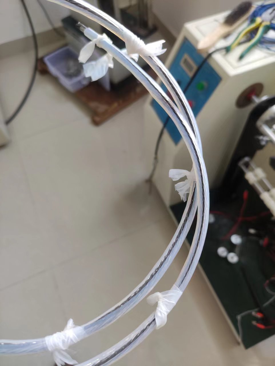

单芯线10平方,透明PFA绝缘,厚度1.0mm,在280度老化箱中放置7天后,准备做绝缘线芯的老化后卷绕试验。拿出试样后发现绝缘纵向开裂,从头到尾全裂开了。这种现象是什么原因造成的?请大家帮分析!

绝缘挤出时冷却未预冷,存在内应力,放老化箱后加热后导致开裂。

熔指10,机器清理干净了,就做了一段的老化,同样做老化的还有管状绝缘,没有导体的管状试样就没有开裂的现象。

有可能是合胶缝裂开了

导体挤出前要有充分预热,开裂原因就是导体受热彭胀产生应力,导致开裂,这就是为什么胶管老化不开裂而线缆开裂。

1.融旨太高 線才這麼粗建議使用小於MFR5
2.模具配比有問題(DDR DRB)需要你提供 導體絞合後外徑、絕緣完成外徑、外模規格、內模外徑這4樣才能準確算出
3.第一段使用溫水 不要急速冷卻
