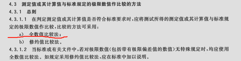

第二个问题,测量电阻使用全值比较法,是这个意思吗?

什么叫全值比较法?

游客:
什么叫全值比较法?
是全数值比较法
manual screw lift pay-off - 手动螺杆升降式放线装置 (0) 投诉
P:2023-02-23 16:51:05
测量值直读后和标准值比较

weidong:
测量值直读后和标准值比较
检验记录也是全数值记录吗?

Juventus87:
一、为什么GB/T12706和GB/T3956 不引用GB/T3048.4 电缆导体直流电阻试验
二、GB/T12706和GB/T3956 都要求测量值不高于GB/T3956 表中给出的值,但是没有说是绝对不能高于还是四舍五入后不高于,关于测量的小数点位数如果多于表上的位数,怎么取舍小数位数,或者是全部读取
这是换算成20℃的电阻值(四舍五入后)和标准相比,不是测量值,关于测量的小数点位数:换算后的电阻值应和标准值一致,取3位有效数字,那么测量值就应该比标准值多1位,取4位有效数字
