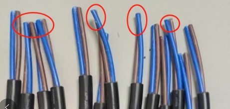

请教大家一下,护套线外皮剥开后,里面的两根芯线容易搭在一起,铜丝左向束绞,绞距28mm,芯线左向成缆,绞距130mm。请教大家有没有好办法可以解决?如果把芯线换成右向成缆会好些吗?
1)押出时,滑石粉过多一些。可以在生产芯线先过一遍,押外被时再多一次。基本上就OK了。
2)麻烦一点也不太建议,外被料可以考虑换耐温等级比较低的(或者芯线等级比较高的)
3)外被不要太充实(必须考虑裁剪长度)。
至于绞向没什么作用,反而会导致铜丝绞距变长。
aou83:
您好!我司客户需要把护套电线裁成300mm长,两端各剥外皮50mm,中间黑护套是200mm。而且要保证内芯线和护套外皮拉力达到50N不抽动,外皮好剥离。所以滑石粉不能太多,太多内芯线容易抽动.
如果是这情况,基本上很难在制程做出改进。
我认为只能把芯线改用耐温性比较高的原料。
再看看这里还有什么更好的建议一起学习。
aou83:
再看看这里还有什么更好的建议一起学习。
好的,谢谢您!
