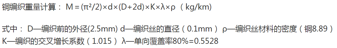

请问下铜丝编织屏蔽的编织截面怎么计算,和缆芯大小有没有关系,还有屏蔽电阻怎么测?

image.png不乘密度就是相对的计算截面
 和编织的密度也就是单项覆盖率,编织前电缆外径有关系。

请问下,能不能这样子计算,直接用单丝根数×单丝截面

一直有疑问,如果采用铜编织重量计算的计算公式来算编织截面积,从而计算耗铜,是没问题的,但是当铜丝编织接地的时候,这个截面积又怎么算呢?毕竟接地的时候,接头那是所有编织丝扭在一起接地的,只看根数跟单丝截面,跟编织截面没什么关系的
