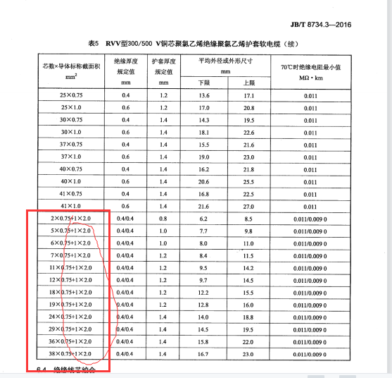

JB/T8734.4中RVV不等芯电缆中2.0平方的线芯在使用中的用途及绝缘厚度疑问?????QQ图片20230316212047.png
这些规格中2.0平方的线芯在使用中的用途是什么  另外绝缘标厚为什么只有0.4mm,是接地用的么   还是做什么特殊的用途,,另外在成缆时候的位置有没有特殊要求  比如2,0的线芯需要放在最外层,以及2.0的线芯有没有特殊的颜色要求 比如做成黄绿双色

这些电缆主要用于电梯里,2平方的线芯用作地线,成缆时排列位置没有规定,只要成缆圆整就行。建议放在中心为好,放在外面,缆芯表面会因2平方线芯外径较大而凸起,护套挤出后表面不好看。
感谢大佬解惑,点赞

地线要做成黄绿双色吗

标准型号中规定有黄绿双色的标注为+1*X
