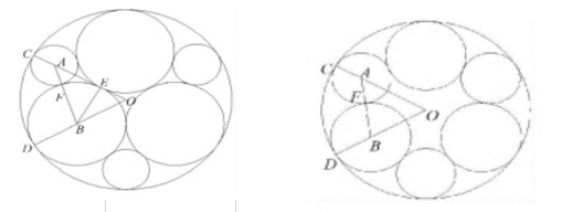

QQ图片20230403100720.png看图就懂了,如果主线芯三芯成完缆边缝放的下小线芯,就可以按三芯成缆计算(如左图),如果放不下就得按右图排列
