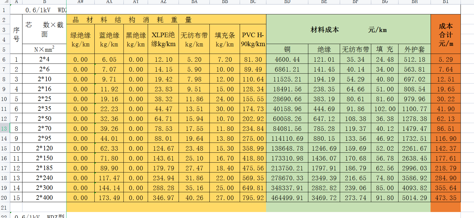

[成本价格] 低烟无卤WDZ成本自动计算程序
P:2023-04-06 21:23:36

P:2023-04-07 08:17:37
这个计算导体用料大了,报价没有竞争力的

P:2023-04-07 08:23:13
single-mode fiber at shifted dispersion - 位移色散单模光纤 (0) 投诉
P:2023-04-07 13:01:01
导体好大啊

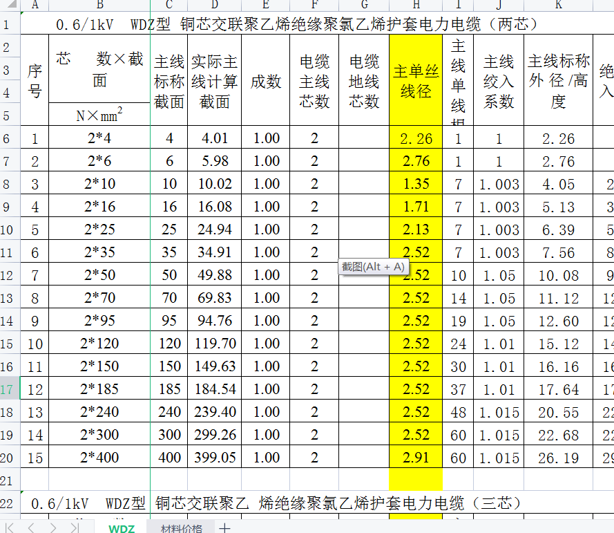

P:2023-04-12 18:00:06
嗯,导体几乎就是标称截面。就差了零点几。还不如直接用标称截面计算来得简便。

P:2023-04-17 20:29:26
wendyoo:
导体是国标的,需要计算多大的导体可以自己修改
terminal-service adapter - 终端-业务适配器 (0) 投诉
P:2023-04-17 20:29:40
weidong:
这个计算导体用料大了,报价没有竞争力的
central strander - 中心绞线机 (0) 投诉
P:2023-04-17 20:30:14
FayeDu:
导体好大啊
take-up and traversing device - 收排线装置 (0) 投诉
P:2023-04-17 20:30:52
