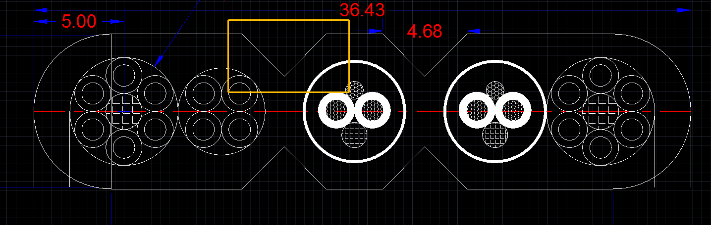

image.png这个随行电缆中黄色框选出来的三角槽具体的名字叫什么啊?还有这个三角槽有什么具体的规定吗?我在8734和5023里没有找到啊?请大神指导讲解下,谢谢

没有规定。这个槽的作用主要用来分解压力,使得表面平整。这个结构设计不对称,不利于电梯运行。

没有规定,我们一般是出于成本考虑,标准里面规定的e2厚度是子单元到护套边缘的尺寸,但隔离筋位置没有子单元,相当于没有e2要求,所以可以开槽节约材料的使用,但是我们一般都是开槽到隔离筋位置的,不会到成缆单元的上方,有时候隔离筋在扁缆正中间,会影响印字质量,就不开槽

我们也开槽,不过不是三角槽是矩形槽
如果开到成缆单元上方,但保证成缆单元到护套的厚度满足标准规定的距离,是不是也没有问题的
这个是的,这是根据客户要求搞得非标结构

我们也开槽,不过不是三角槽是矩形槽
成缆单元结构是不是外径差比较大会选择开矩形槽

这个槽为了节约成本,美画外观的作用。

宽高比大于10的时候适合矩形槽,其他的梯形槽最好
