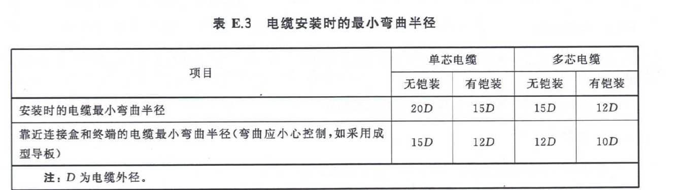

问一下各位厂家如何根据弯曲半径选择盘具,
例如:3芯电缆无铠装,外径30mm,标准要求最小弯曲半径15D,,盘具内圈应该为30*15*2=900mm(不考虑米数的长短),实际你们选用多大的内圈呢,,是按15D算,还是10D,选择小于15D,有没有什么风险,如果客户较真,是否可以已盘具内圈不满足15D而拒收(虽然标准上写的是安装的最小弯曲半径)1681366771520.png

zwh227912:
按照这个标准选盘具的话,100外径的中压铠装电缆得放在筒径100*12*2=2400的电缆盘上了,没有这样的电缆盘啊,不现实。

这个是安装半径,并不是盘具半径

弯曲半径是指弯曲内径,弯曲外径还是电缆中心弯曲外径?求大神解答一下
