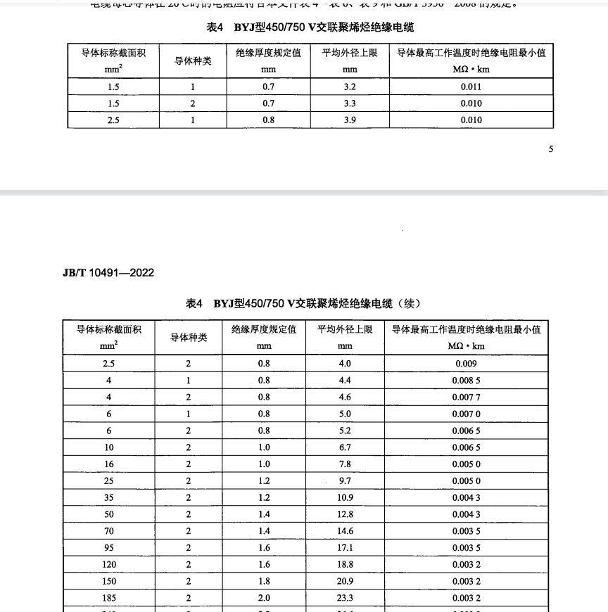

JB/T10491-2022标准中交联聚乙烯绝缘的绝缘电阻怎么与GB/T9330-2020标准中聚氯乙烯绝缘的绝缘电阻一样呢?
请各位指导一下。

“最小”2字。

我认为是BYJ是按BV来的,所以绝缘性能也参照BV的,没有必要提高标准,满足原先的标准即可是合格产品。

这标准订的太不严谨了吧,那么多的专家也不认真审核,无语。

是交联聚烯烃,不是交联聚乙烯;和9330的PVC数值也不是一模一样,个别的不一样;与旧版的BYJ绝缘电阻值也是个别的有调整,专家应该是有研究过的,不是随便改的。
