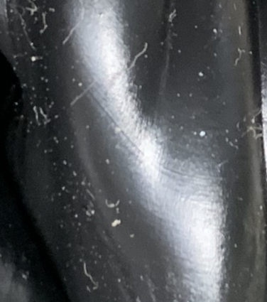

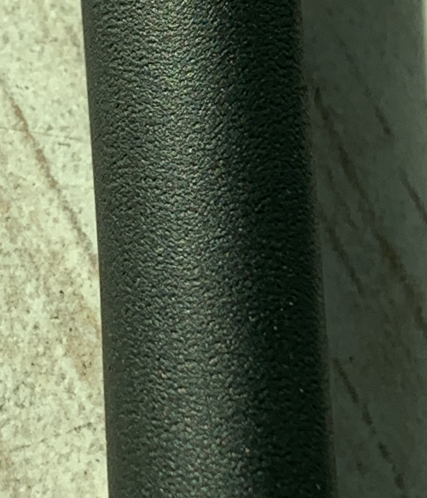

交联聚烯烃 生产挤出料很光滑,模口挤出料也很光滑,就是做线开线时表面不光,毛糙。

外模選大了?換小試試

要求成品电线外径12.0 ,用11.9模套,外径开到11.6-12.5都有这个情况(挤压式做的)

大概率温度有关

性能是好的,温度设定也是按照工艺设定

工艺设定也不一定全是正确的,温度多调几次。另一个就是料的问题。

桔皮现象

注意一下交联料的收缩问题,热端线径和冷端线径相差比较大的。确认一下冷端线径是不是符合要求?模套的外径估计还得小一点才行

温度调高一点试试看。

温度和速度的问题,

模头铜丝不走,光挤出料是光滑,就是带铜丝一起走表面会起毛糙,像出模套口就膨胀了一样

是不是材料本身的问题?

让供应商一起过来解决三,不行就换个厂家
