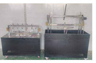

BG5203电线电缆耐火特性试验机
适用范围 :
耐火特性燃烧试验装置适用于GB/T19216-2003《在火焰条件下,电缆或光缆线路的完整性试验》标准和GB/T19216-12-2008《在火焰条件下,电缆或光缆线路的完整性试验 第12部分 试验装置火焰温度不低于950℃的供火并施加冲击》标准,用于耐火电缆或光缆、在火焰条件下,其耐火特性参数的获得和判定。也适用于IEC60331 —12:2002 IEC60331-23:1999标准。
对应标准:
GB/T19216.(11、21、23、25)-2003
GB/T19216.(12、31)-2008
IEC60331—23:1999
IEC60331—12:2002
主要技术指标:
u 燃烧架为柜式、耐火特性和耐火冲击为一体式方便操作及其外观美观大方
u 燃烧器:500毫米的带型喷灯(含文丘里混合器),燃烧器孔3排交错排列孔直径:¢1.32中心距:¢3.2,燃烧器可上下、左右调节满足与电缆水平和垂直距离的定位
u 耐火特性支架:由两个金属环支架,中间长度大约300MM,实验支撑金属圆环内径为150MM,环截面直径为10±2MM,样品架一端安装有一个夹具固定试样,另一端方便热量沿试纵向传递
u 耐火冲击支架:冲击试验梯架由钢材框架组成,为了适应不同尺寸电缆的试验,试验梯架上两根位于中央的垂直钢构件可以调节,试验梯架长约1200mm和高约600mm,试验梯架的总质量为(18±1)kg,四个橡皮衬套橡皮衬套的硬度为(50~60)肖氏A,冲击棒直径为(25±0.1)mm长为(600±5)mm低碳钢圆组成,冲击棒角度为 60°
样品施加电压:AC100V~1000V 可调
试样短路击穿电流 2A
u 试样维持电流10-260MA 可调
u 三相变压器:380V,9KVA
u 试样短路、断路停止供火并切断电压,软件并有故障提示
u 供火时间:0~999Min可调
u 用于矫正火焰用的二支Ф1.5mm热电偶及相应的便携式测温仪
u 气源的控制与调节:空气流量为质量流量剂20~200L/Min可调,
u 丙烷流量为质量流量剂2~20L/Min可调。
u 控制方式:由电脑软件控制操作,监控试验过程中的电流、电压
u 燃气流量、试验结果、曲线打印
u 试验支架尺寸:耐火特性1800mm(W)x700mm(D)x1300mm(H)
u 耐火冲击2430mm(W)x800mm(D)x1500mm(H)
u 控制箱尺寸:800mm(w)x800mm(D)x1800(H)
u 燃烧室可采取两种方式供客户选择:燃烧室尺寸:3M x 3M x 3M。
? 第一种采用砖砌墙,我公司提功设计方案,派专业工程师现场施工指导;
? 第二种用合适材料固定在角铁支架上而构成整个立方体燃烧室。
u 气源:丙烷、空气(客户自备)
u 耐火特性及耐火特性冲击一体式(客户选配)
u 电源:三相五线 AC380V 50/60Hz 10A
