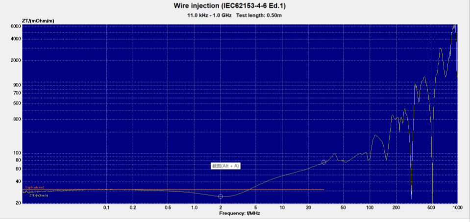

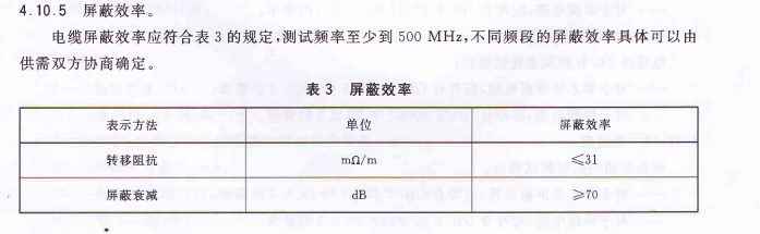

如何提高电线屏蔽效能,目前结构为编织屏蔽+铝箔绕包,编织密度为96%左右,目前测试结果,4MHz以下合格,频率升高就不行了,参考标准为QCT1037,标准要求和测试结果如下
测试结果:
