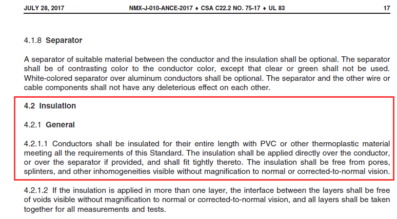

各位大神,UL83中的mcm350,thhn电缆绝缘和护套分别采用哪种材料?

标准里面说得很清楚了 UL83通常都是PVC或其他热塑性绝缘材料+尼龙料
