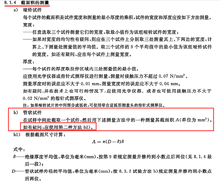

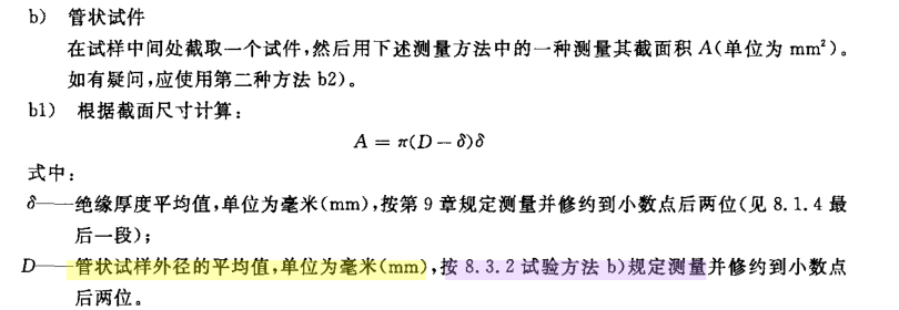

9.1.4 管状试件外径平均值的测量,下面公式中指出D只能按照8.3.2试验方法b规定测量,不管外径是否大于还是小于25mm

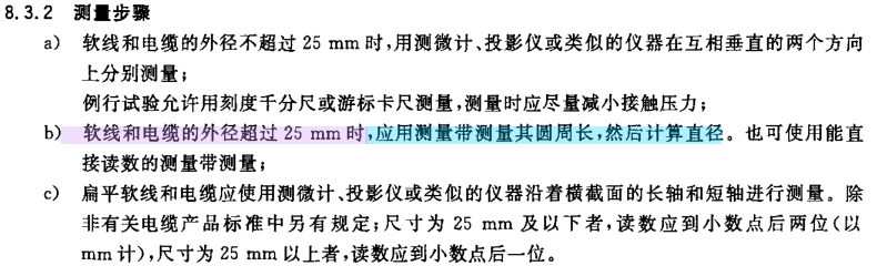

但是8.3.2b)说明是超过25mm是按此方法测量,不超过25mm时按照a)方法测量。我想是不是不用管8.3.2的要求,只按9.1.4规定的测量。
可是假如管状试件很小,例如1.5平方的电缆,需要用8.3.2的b)方法测量吗?

这是另一个问题了,我的问题是做管状试件的时候,按哪种种方法猜测量平均外径。是不是就是按照标准说的按8.3.2试验方法b)规定测量,用测量带测量然后计算直径,而不是用投影仪测量。

P:2023-05-16 11:58:31
看标准的时候要看全,不要只取片段信息,标准说得很清楚了,对第1种方法有疑问时,使用b方法计算

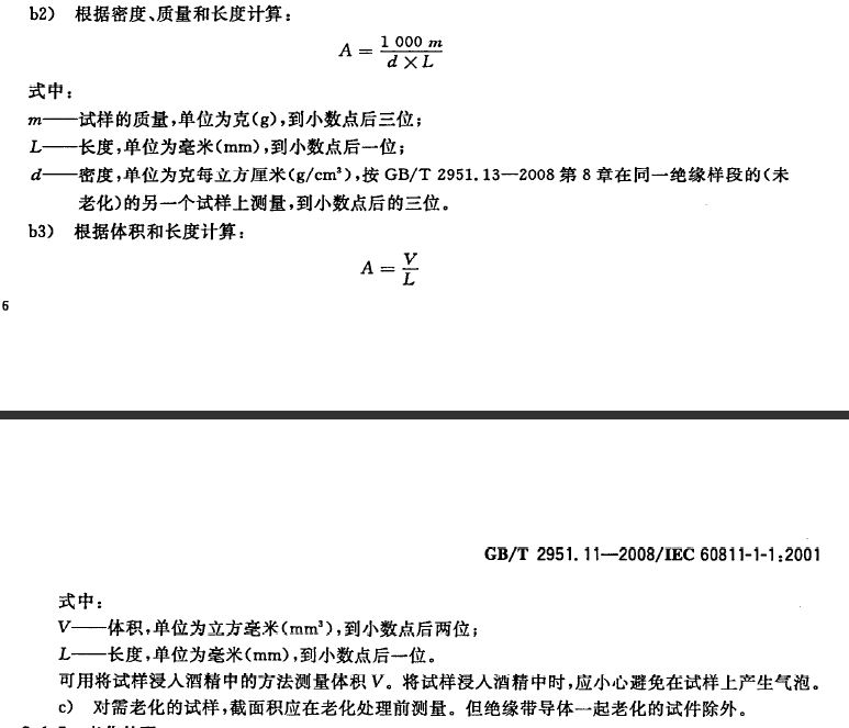

好吧那我的疑问就是,如果是你检测BV2.5这种小截面类型电缆的绝缘拉力试验,需要用质量、密度和长度这样的方法来确定管状试件的截面积吗?或者还是用b1方法,用测量带测量周长来计算平均外径,然后计算求出截面积?
