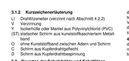

请问大家这个型号的意思是啥啊。我看VDE 0812中没有对这个的定义,只有Liy的。能否请大佬解惑一下? 或者提供一下资料的来源。谢谢!image.png

P:2023-05-18 14:28:40
GAOQIAO:
你还是看英文部分吧,这“英文”带音标你能看得懂?德文吧
他这里连 "Z”的单独标识都没有,压根就没法看!
tailstock - 顶尖座(无轴式收线器的) (0) 投诉
P:2023-05-18 14:37:13
这是英文版对应部分
HRS - hot rolled steel热轧钢 (0) 投诉

P:2023-05-18 14:57:10
您好! 我的疑问是在于 这里没有-Z的解释,那个德文中的也能看明白其他的意思。 就是缺少了-Z的解释。
