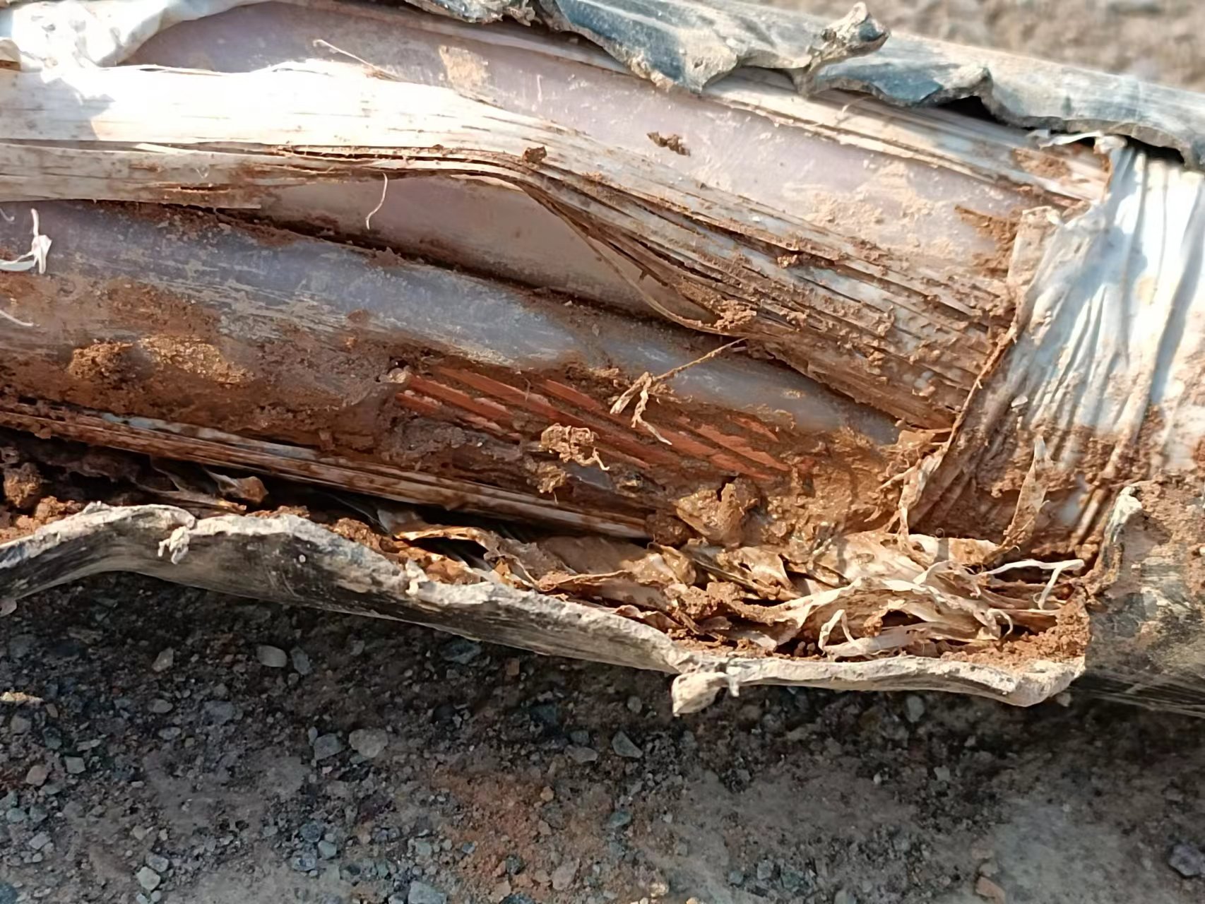

作为一个搞售后的,总是会碰到各种问题,又有新问题跟各位大神请教了。
我们公司卖给客户的一个YJV 4*150+1*70的电缆被挖坏了,后客户自行修复(没有做中间接头),客户反馈是导体没有水,导致里面有泥巴,请问这样修复对电缆的长期使用会有影响吗?-28367904-1902206825.jpg

应该有一定的影响,泥里面有水和其他金属元素,会进行少量的反应,最好按标准修复

导体接触水和空气,以及泥土中的各种盐,肯定会发生氧化反应,影响电阻。

有泥巴肯定不行了。如果是工厂里面外观稍微不好看,都是胖判不合格。你工地里工人这样随便修一修,还那么多泥巴,肯定是不合格的呀。
