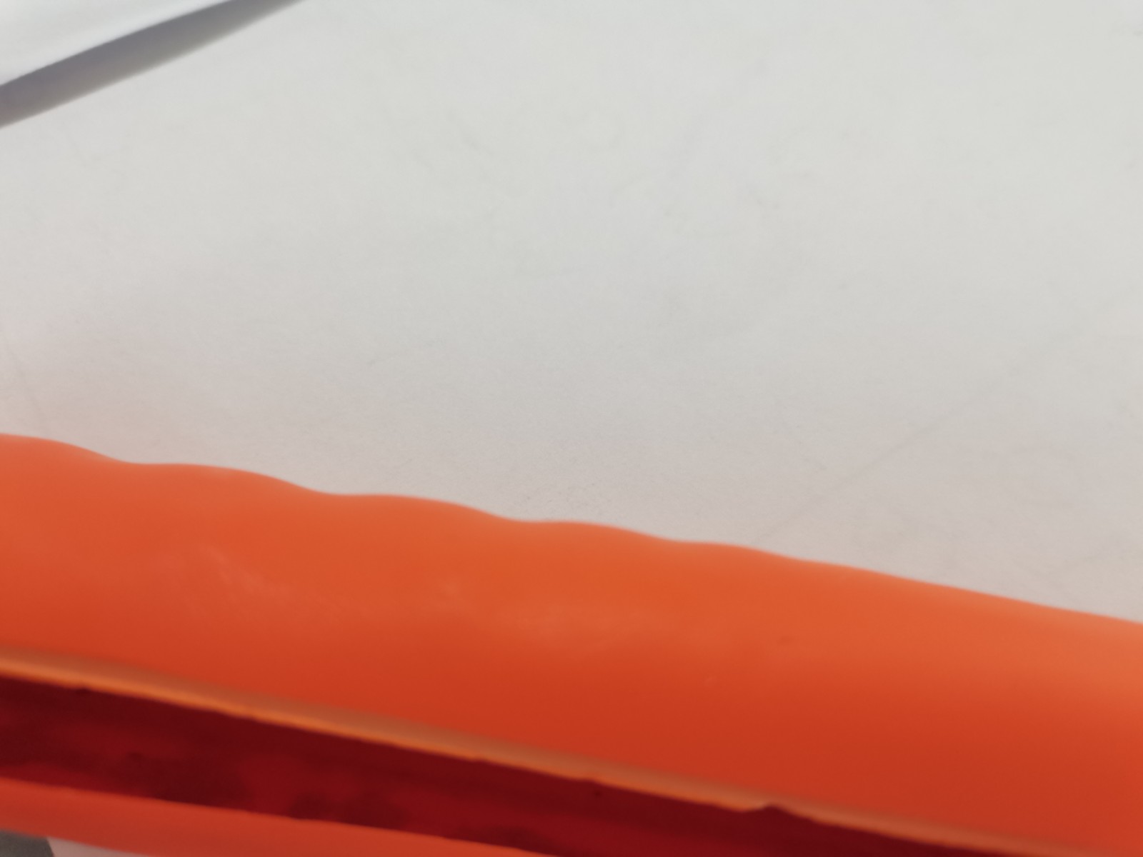

生产NG-A(BTLY)的时候,铝合拉拔的,表面很光滑,但是护套挤出来护套上有鼓包现象11.jpg,这个是什么原因啊

调整下拉伸比试试

模具太大了

P:2023-06-04 07:13:06

试了一下,原来缆芯22mm,模芯28mm,模套38mm,模芯壁厚1.5mm;最后改了一下,模芯25mm,模套34mm,开起来有竹节,但是降低了速度又好了一些,问题还是没有得到实质性解决,还在研究

这个不是,铝管表面很光滑,应该还有别的原因

模芯、模套都大了吗

描述的不是很清楚,图片也不清晰。不好判断,不过平滑金属鼓包是超过了屈服度以后就会出现的

光滑铝管外开护套,模具配比很重要

铝护套是采用挤铝工艺还是氩弧焊焊接扎纹工艺?

看着像是拉伸比不合适

护套料的原因,第一叫料厂调配方,第二模套选小些比模芯大8-10试下

建议:在设计低烟无卤模具时,把模芯和模套的承径区,适当制作短点,这要减少压力,会有效减少出胶时出现轮廓现象
