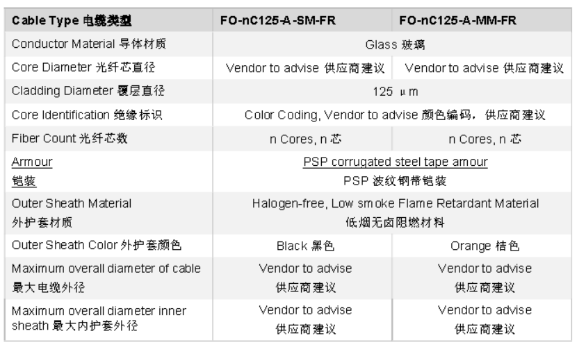

各位高工,
              有哪位熟悉光纤电缆的帮忙看一下这个电缆要求,可以按照哪个标准执行?谢谢!

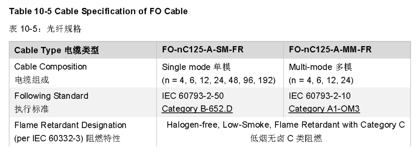

按IEC标准 啊    不是写了吗

P:2023-06-05 10:27:57
什么缆型没有写

P:2023-06-05 18:09:38
这个应该是WDZC-GYTS的单模和多模的吧

P:2023-06-05 18:10:48
144芯以上的能够做的厂家不多,是带状的
