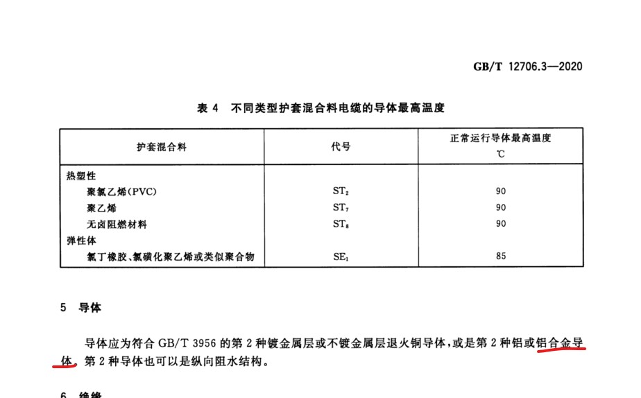

GB/T 12706.1.2.3-2020关于导体都说明有铝合金导体,但是没有规定铝合金导体代号,

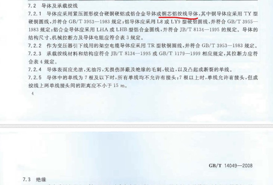

GB/T 14049-2008 关于导体有钢芯铝绞线导体,也是没有代号,如果按照这两个标准生产铝合金电力电缆后者钢芯铝绞线导体10kV架空绝缘电缆,如何表示型号规格

严格来说,生产铝合金电力电缆,执行标准应该是GB/T31840-2015
严格来说GB/T 12706-2020和GB/T 31840-2015并不互相抵触,况且GB/T 12706-2020实施日期更新,铝合金导体电力电缆执行GB/T 12706-2020标准并无不妥
看看标准把,看着2个标准有什么冲突,执行12706,有点打擦边球的意思,正统的 应该是31840
zwh227912:
好吧,那请问钢芯铝绞线导体架空绝缘电缆那个怎么搞?
zwh227912:
Juventus87:
目前都是编制企标和参照国家电网标准
zwh227912:
Juventus87:
jieyu:
目前都是编制企标和参照国家电网标准
我就纳闷,既然标准规定了导体的种类,为什么不给导体代号,非得折腾企业,给出代号直接使用国标不就好了,净干劳民伤财的事
