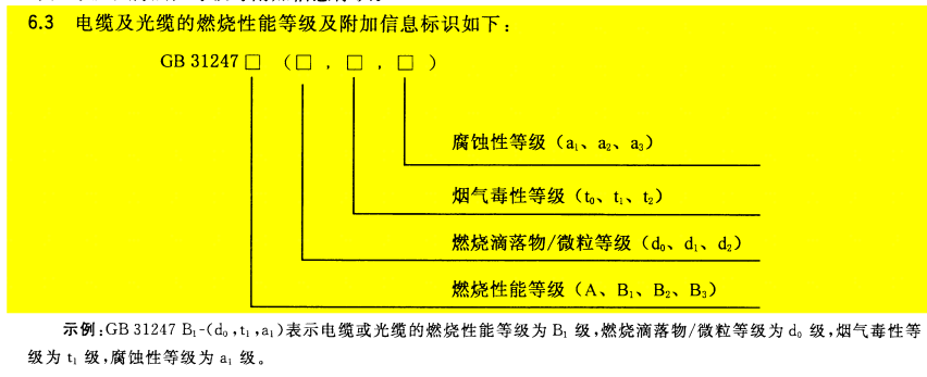

关于B1级电力电缆印字问题,有检查人员反应我们电缆印字不标准,例如,WDZB1-YJY 我公司印字为:公司    厂徽    WDZB1-YJY    电压等级    规格    信息编码(我公司操作人员编码)    日期    计米;  其表明B1电缆印字的时候需要把(a d t)性能划分等级印出来,想请教一下大家,大家印字把这些性能划分等级印在哪里?

panxingkui:
对,我那个图片就是这个,不知道为什么上传之后显示不出来,下载还要金币。。。

P:2023-06-08 07:54:32
B1级和附加性能是两个概念
wave-form concentric neutral conductor - 波形同心中线,波形同心中性线 (0) 投诉
P:2023-06-08 07:55:22
燃烧性能等级B1级和附加性能是两个不同的概念

1.B1级电缆的附加信息中的腐蚀性等级,烟气毒性等级,燃烧滴落物/微粒等级和电缆结构,护套材料等因素有关系,其试验结构是有波动,不稳定的。直接印在电缆后面不等于直接向客户保证对应的等级了嘛。2.B1级电缆和附加信息我觉得是两个概念。
