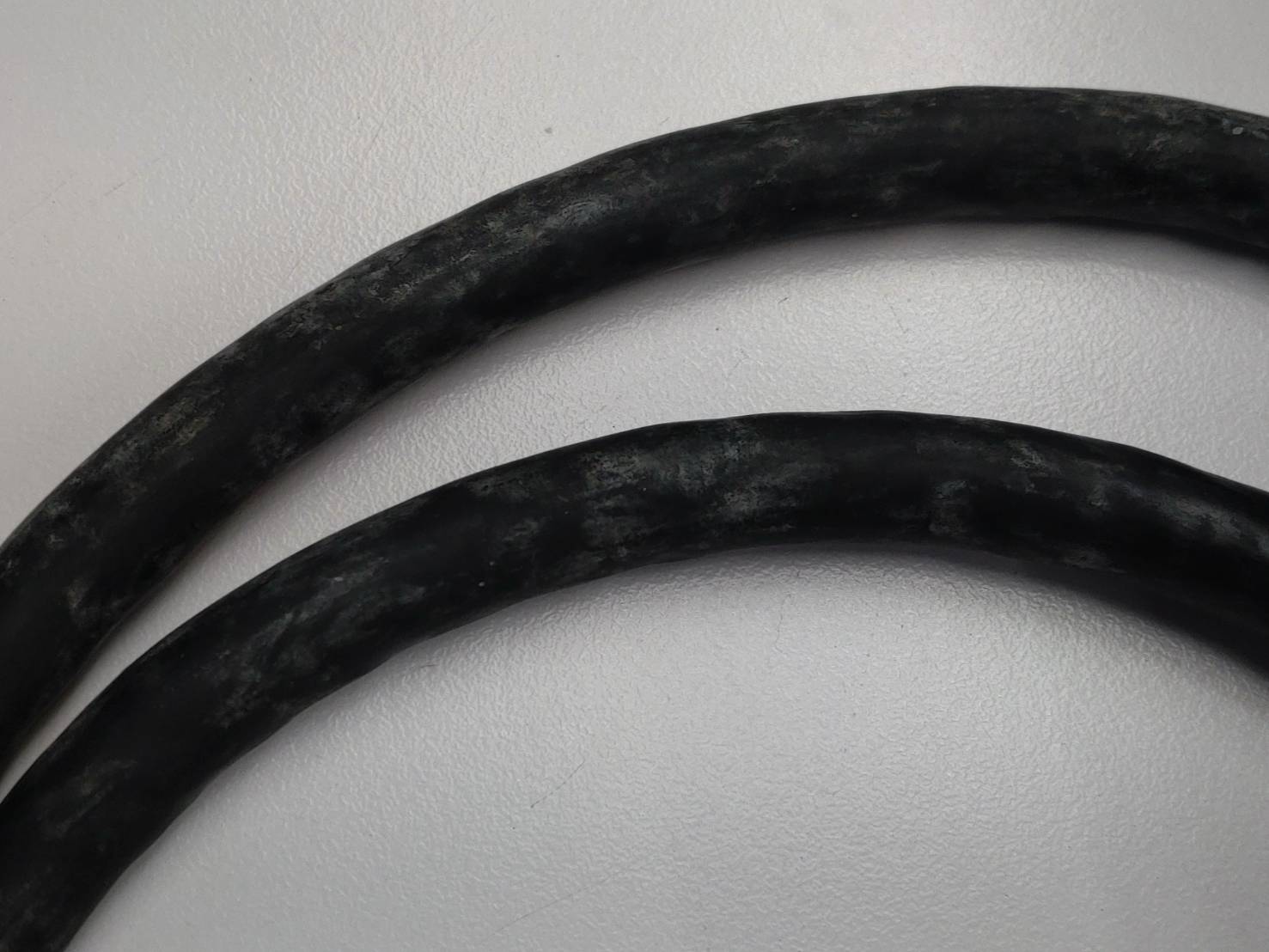

请教 PVC 护套 看似发霉 不太像喷霜 可能是什么原因
更正 是 PVC

经咨询专家,这个就是喷霜。

谢谢 ,喷霜 应该可以清除 ,但这个用酒精擦拭也无法清除

如果是发霉,究竟擦拭应该可以擦掉。所以还要考虑其它方面。

这个应该是材料成分析出,建议咨询供应商确认

换配方吧

这个用酒精是擦不掉的 你可以试试稀释剂或者是丙酮之类的溶剂擦拭,就能很轻易的擦拭掉了

黑色容易这样,烘下会好点

我们做这个,要不要寄点样品擦试试

析出和发霉,是有明显区别的,看外观应该能看出来,记得曾经我在停车场看过充电桩上线就发霉了,一看就是不合格的小厂做的线,料不过关(不耐霉菌)
