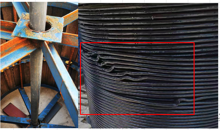

现场敷设时,软芯电缆出现了S/Z变形,大家帮忙分析下可能性,
1、现场盘具横放的,在中间立了个轴。从地下往桥架上敷设,人工转盘具敷设(不排除硬拉)
2、电缆型号KYJVR  450/750V 16*1.5
3、每段段长2500-2600左右
4、同批供货还有8芯的 24芯的现场没反馈出现这种情况

线上有阵 ,这种一般不通过旋转线盘放线,从上边一圈一圈拉起来就会有这种扭曲
这个是在线盘上就有了,会不会你生产收卷时候产生的
也有可能他们放线没有按规矩放线,事后倒线倒回来的

厂内收线有专人排线,这种概率很小。

1.不能立着放。2.盘具松散,在放线过程中,内层电缆向内被迫收缩,从而造成内层缆芯无处移动,只有变成S弯。
解决办法:紧固盘具,内端头牢固捆扎在盘具上。最好能人工协助放线,防止张力太大勒紧缆芯,更加容易造成S弯。

内端头还牢固嘛!  是不是松开会好一点。 让他往外伸

大概率是厂内原因。应该不是放线的原因、再怎么放线也不至于放成这样子、像是经过一缕高温经过是的。

可能是电线上盘时线是热的,电线热胀冷缩导致

这种情况一般发生装盘比较 满的线轴在靠近盘底的几层

的确是这样,但是热胀冷缩怎么理解呢,如果是这样 夏天不完蛋了

应该是底层排线较松吧,外层较紧,串的应该。

线轴上内外层电缆散热较靠近底下的部分快,电缆冷却后收缩导致,另外11楼分析也是发生扭曲的原因,应该是两种原因共同导致的结果。

这总情况一般是厂里出现的,护套挤出后冷却不够,温度过高,电缆冷却后收缩导致,一般出现这种情况大部分收线盘用的是铁木盘或木盘,由于内筒是木质的,当电缆长度较长时,由于电缆装盘后冷却收缩,内筒被电缆压缩变形,底层电缆也跟着被挤压,导致的变形。我厂以前也出现过这个情况,在生产大长度橡胶线的时候发生的,后将收线盘改为铁质工艺盘,等电缆完全冷却后重新翻盘到铁木盘上,情况有很大好转

放线导致的,厂内修线倒盘的时候在放线架上放线,内端头子也会出来,而且内端头一般都是不固定的。线越长,内端头子冲出来的越多。电缆盘横放内端头子出不来,内部作用力泄不了,线就会变形。
