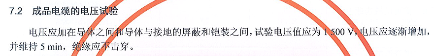

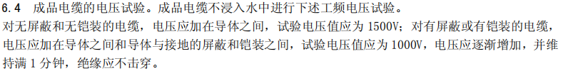

P:2023-07-04 08:42:05
TICW/06:
JB/T 13486-2018:
以哪一个为准?

P:2023-07-04 08:48:54
声明满足哪个标准就用哪个标准,或者用严格一些的标准。

P:2023-07-04 11:46:54
TICW标准是2009年上缆所企业标准,JBT13486是2018年行业标准,企标是在没有行标或国标的情况下制定的,所以应该以行标为准
