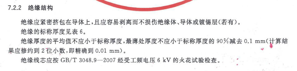

请问一下大家绝缘挤塑时标准规定需要通过火花试验,但是GB/T9330标准没有规定绝缘线芯击穿次数要求,那么是不是只要火花击穿后修复好了就表示通过了火花试验要求?另外,绝缘火花试验,如果在挤塑时不进行,然后绝缘线芯复绕转盘时进行火花试验应该也行吧?因为复绕转盘时最好要过一下火花试验,这样挤塑时就可以不进行了,没有规定挤塑时必须要火花试验吧?挤塑后也可以?

一般复绕转盘都过火花的,因为挤塑有的时候速度过快,工频火花机不灵敏。
的确没规定次数要求,但是一根绝缘线芯过多火花点是怎么过多法呢  1米一个还是1000米一个呢,如果距离很多就很多个,考虑使用安装时候的风险,一般都不会使用的。

你击穿了就属于没有经受。哪怕是只击穿一次。

应该过火花试验,如果有击穿,需要修复好,并再次过火花试验,不被击穿,才算合格,才可进入下道工序!

没有规定次数的话,也就是说只要修复好并通过火花试验,就没有问题,如果火花点过多就不能用。那么要是挤塑时经常挤塑的线,复绕转盘时火花试验更好一点,因为这种线经常做,火花容易控制,火花点不多,在复绕转盘时能够同时修补;如果遇到第一次未知的线时,挤塑时加火花机能够及时知道线生产的合不合格,火花点一多,线生产时就必须改变工艺,是这个道理吗?

生产线上进行火花电压可以在线监测 挤出工艺缺陷或挤出材料缺陷避免批量 不合格的出现。

击穿了就属于没有经受。哪怕是只击穿一次。但是经过合理修复后复检火花试验 合格后可以使用.至于火花点如果数量多建议就不用了。修起来麻烦,即便修起来外观也会有一定程度影响

击穿并修补,再过火检。

一般挤出工序都会设置火花机,击穿了就说明工艺控制出问题了,需要调整,以免出现批量不合格的情况。
