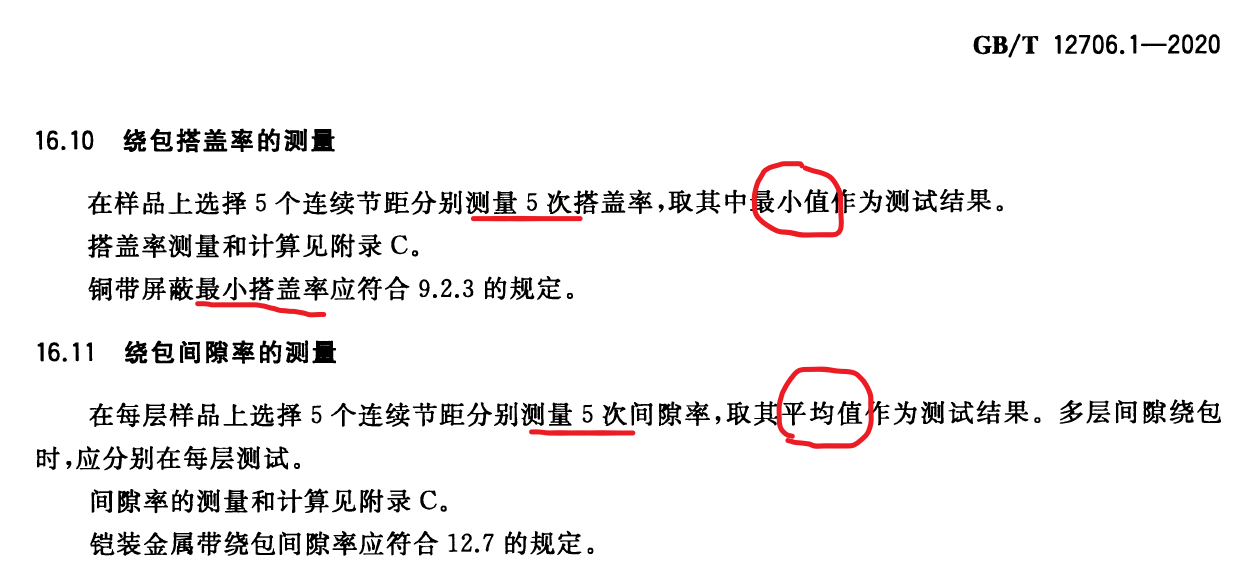

关于钢带铠装间隙率的判定
根据9330和12706标准要求钢带间隙率不大于50%,这个间隙率测量后是怎么判定的,比如测量5处为:48%、49%、50%、51%、52%     这个情况是取最小值48%,判定为合格;还是去最大值52%为不合格,;还是取平均值或中间值;
有没有标准规定如何判定以及测量几处

间隙率是在样品上选择5个连续节距测量5次间隙率,取其平均值作为测试结果

gwh9645:
原来标准上就有,一直没注意到,现在知道了,感谢大神
现在知道了,感谢大神

还有个问题;;5个连续节距分别测量5次, 这个"分别测量“  ,是要测25次?取平均值

zwh227912:
每个节距测一次,一共测5次,取平均值吧

zwh227912:
ybh202208:
每个节距测一次,一共测5次,取平均值吧
我也认为是测量五次,,你这个“吧”,显得有点不自信啊

zwh227912:
双层铠装,上层和下层分别测。
