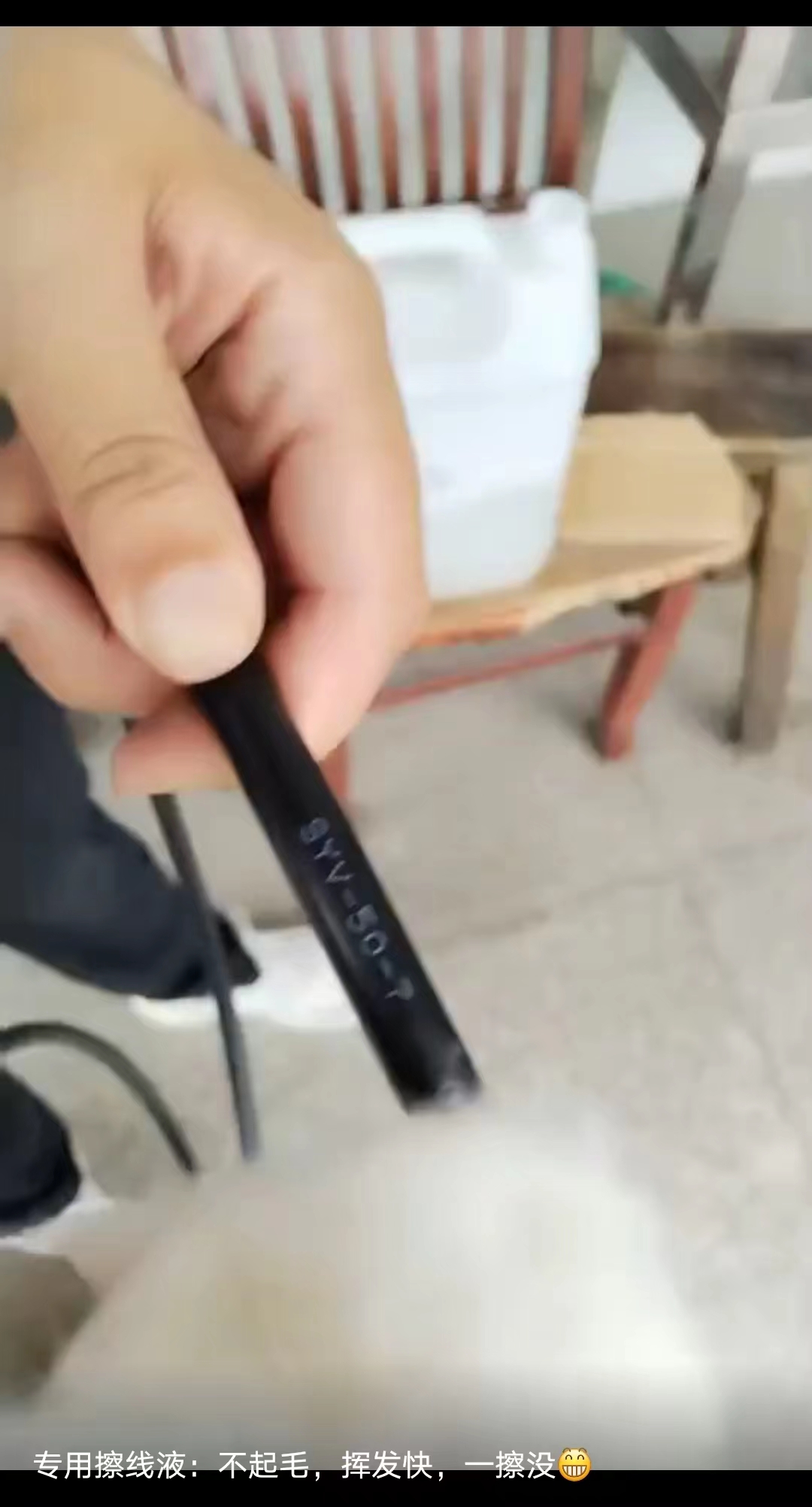

好多客户问溶剂是擦线液吗?两者是通用的吗?
其实溶剂不等于擦线液,溶剂可以用来简单擦拭普通材料,如果是PPE或者是交联一些特殊材料吸附性比较好的材料会出现擦拭不干净起毛等问题,特殊材料建议用专用的擦线液,擦拭很干净,挥发快不起毛

不是溶剂和油墨不能通用的,专门擦电缆线的

也要看啥线啊,比如低烟无卤用黑色喷码,能一擦净吗

可以擦干净已经试验过了

激光不行,只针对油墨印字

用擦线液沾棉花擦拭,产品名称就叫擦线液
