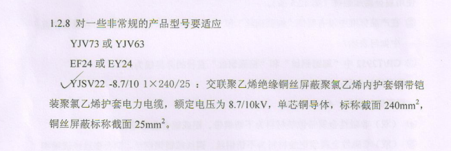

没有太明白你的意思,我看了一个是单芯带铠装,一个是护套带铠装

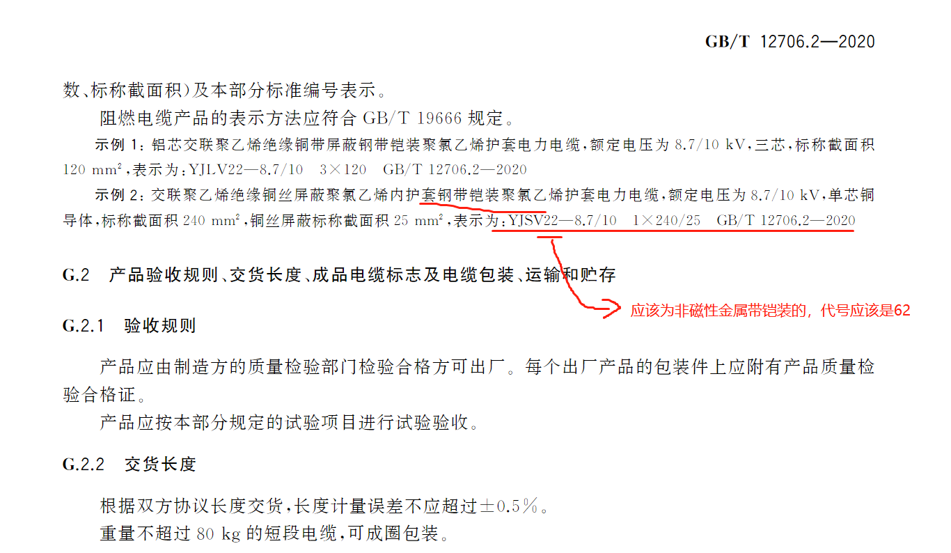

用于交流系统 这里又没有说用在哪里,不能否定他是个错误
triplelayer crosshead - 三层共挤出十字机头 (0) 投诉
P:2023-07-24 08:48:47
有道理,我也觉得示例有错误。正常应该改为62

P:2023-07-24 08:50:14
gwmtians:
不过要是直流系统用也说的过去

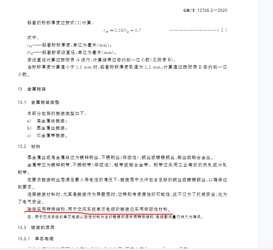

也有可能是铜丝屏蔽不需要非磁性材料铠装了

单芯铠装电缆用于交流系统铠装是“6”,用于直流系统铠装可以是“2”

吴长顺的关于GB/T 12706-2020的一个培训讲解里有特别提到,标准应该是没有错误

这个说的有些笼统,就是这样一说,有什么特殊性也不说明,为什么单芯的用钢带铠装却不用非磁性金属带铠装,我查了一下国家标准gb/t 31489.2-2020的直流电力电缆型号前面都需要带DC-,这个肯定也不是直流电缆

YJSV22-8.7/10 1*240/25应该是属于采用的特殊结构吧!

他的结构不是铜丝疏绕吗?专家给举栗子这个,应该是考虑到了

这里应该是YJSV62,这是12706.2-2020中的一个小bug而已。

仔细看看12706类似这种不清不楚的地方还有,既然是标准就应该写的严谨一点,不应该留这种似似而非的问题,还需要人去解读。
