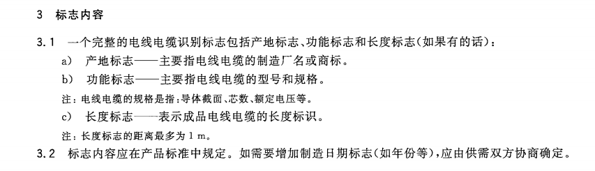

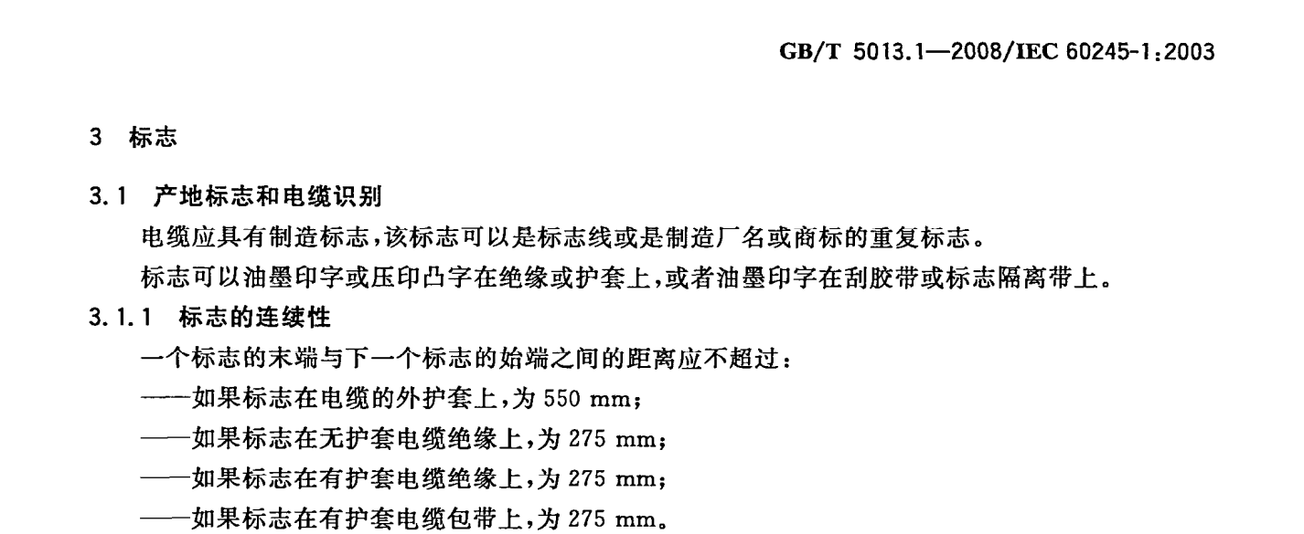

       最近一个朋友咨询我生产的电线因为米标喷印被判定不合格(算上米标260mm,不算米标320mm),问有没有依据去和检测机构复议,我帮他好好翻了下标准咨询相关人员,发现这个问题可能会误导好多人,所有拿出来和大家讨论一下:
3C类产品对一个完整的标志的定义是:
标准中没有说一个完整的标志包含米标。这就是判定他产品不合格的依据。且GB/T5023和JB/T8734都没有引用GB/T6995。
在GB/T6995中一个完整的标志的定义是:
电力电缆,控制电缆等都引用了该标准,所以电力电缆,控制电缆等米标都应该属于一个完整标志的一部分。这应该是没有异议的。
我们现在回过头继续说3C类产品的米标问题,产品标准上没有明确说米标属于一个完整的标志,也没说米标不属于一个完整的标志的一部分。或者不带护套的米标不属于标志,带护套的米标属于标志一部分。这就有点像法无禁忌可为还是不可为的问题,因此为了避免该问题应该对3C类产品应有足够的重视,避免因米标导致的标志间距不合格。
同时对相同的3C类产品如橡套线等,只规定标识是制造标识的,其余信息是否属于标识的一部分?

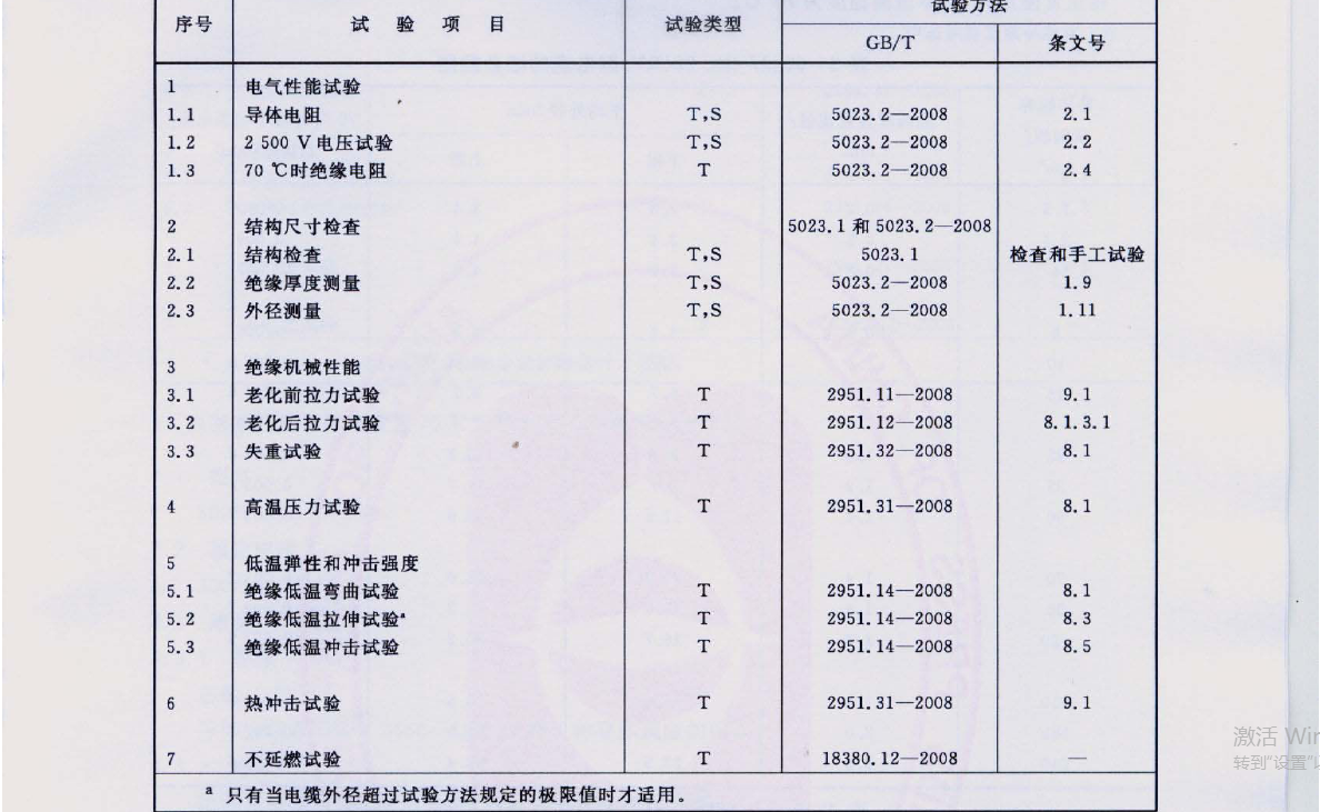

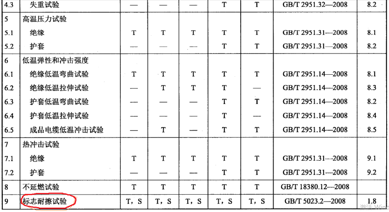

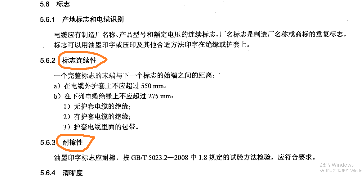

GB/T5023.3-2008标准中没有要求检查标志的间距和进行耐擦试验。1.png
JB/T8734.2-2016标准中也没有要求检查标志的间距,但明确规定要进行标志耐擦试验。
MSLAN - middle speed local areas network中速局域网 (0) 投诉
P:2023-07-26 14:51:55
标志间距和耐擦性是标志内容中的两个不同的指标,间距只是参考值没有规定需检查,耐擦性是需要检查的项目。

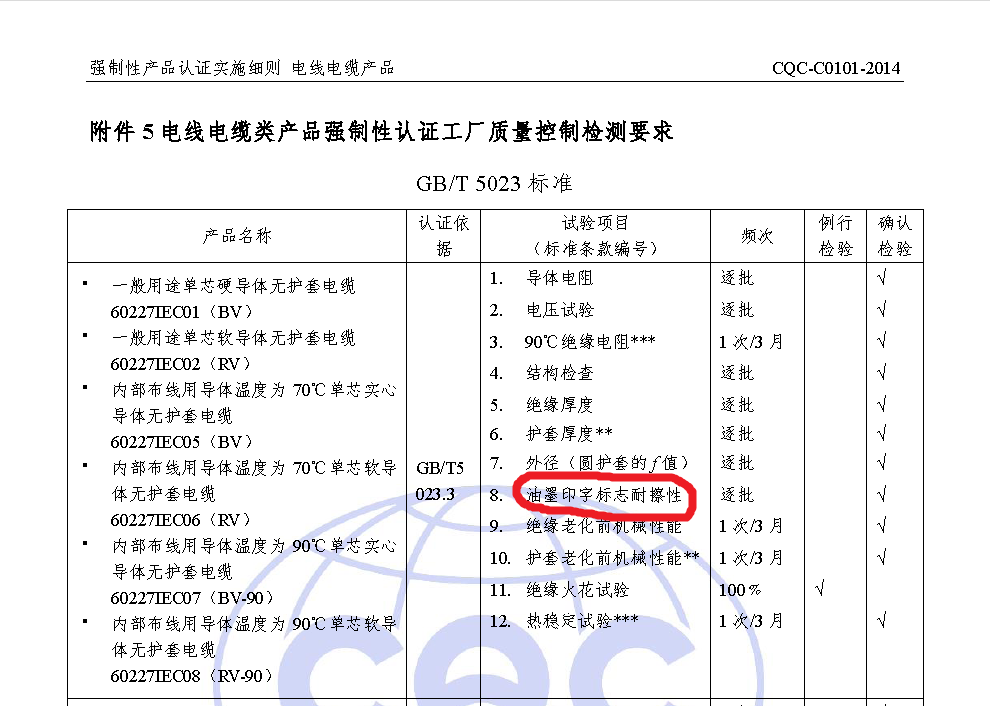

P:2023-07-26 14:55:48
gwh9645:

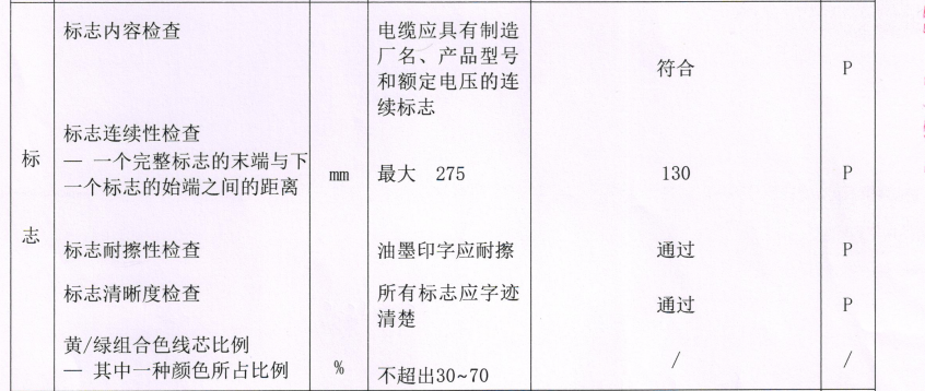

?5.png?
我们这都是要做的

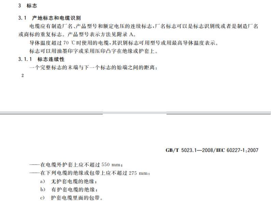

标志间距的问题  比如说小于550  你400左右  小于275你150左右 检查的还能挑出毛病吗 非要走边缘擦边
喷码单位长度的问题 1米电线实际测量长度不大于1005mm不小于995mm都符合国标

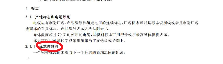

不管你米标在中间还是结尾,首先你设计初衷就是想印字间距在一米了,这已经违背了5023要求的不超过550mm了呀
