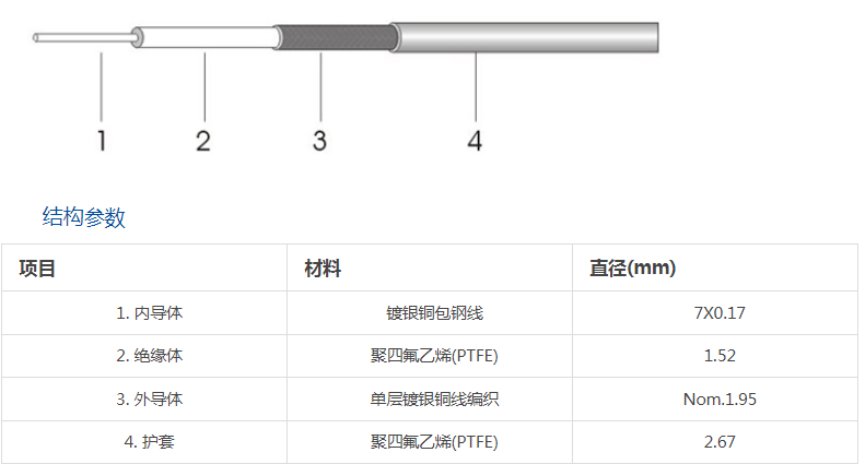

RG同轴电缆的护套材料是PTFE,例如RG188,在编织层外面有PTFE护套。
请问这个PTFE也是冷压推挤烧结的工艺?
还是使用哪个规格的PTFE膜绕包后再烧结?
还是使用PFA材料替代?
向前辈们求助,谢谢!

P:2023-08-02 14:27:22
护套是FEP材料的。

P:2023-08-02 17:23:27
cross-linked thermosetting polyethylene insulation - 交联热固性聚乙烯绝缘 (1) 投诉
P:2023-11-14 12:24:35
护套FEP的
