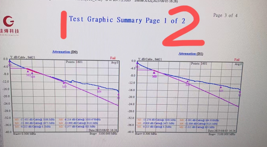

求助各位大佬:此款线材为28AWG  HDMI2.0编织半成品,绞合外径5.3,编织眼膜5.8   测试长度5M   同一根编织半成品中的一对不良信号对,图1为带编织测的衰减,图2为剥掉编织测的衰减,图一:SKEW   87PS    图二:SKEW   35PS    为啥剥掉编织后相差这么大?

你编织张丽太大,导致线材变形

每锭的张力确认是否均匀,不要过大。收放线张力
