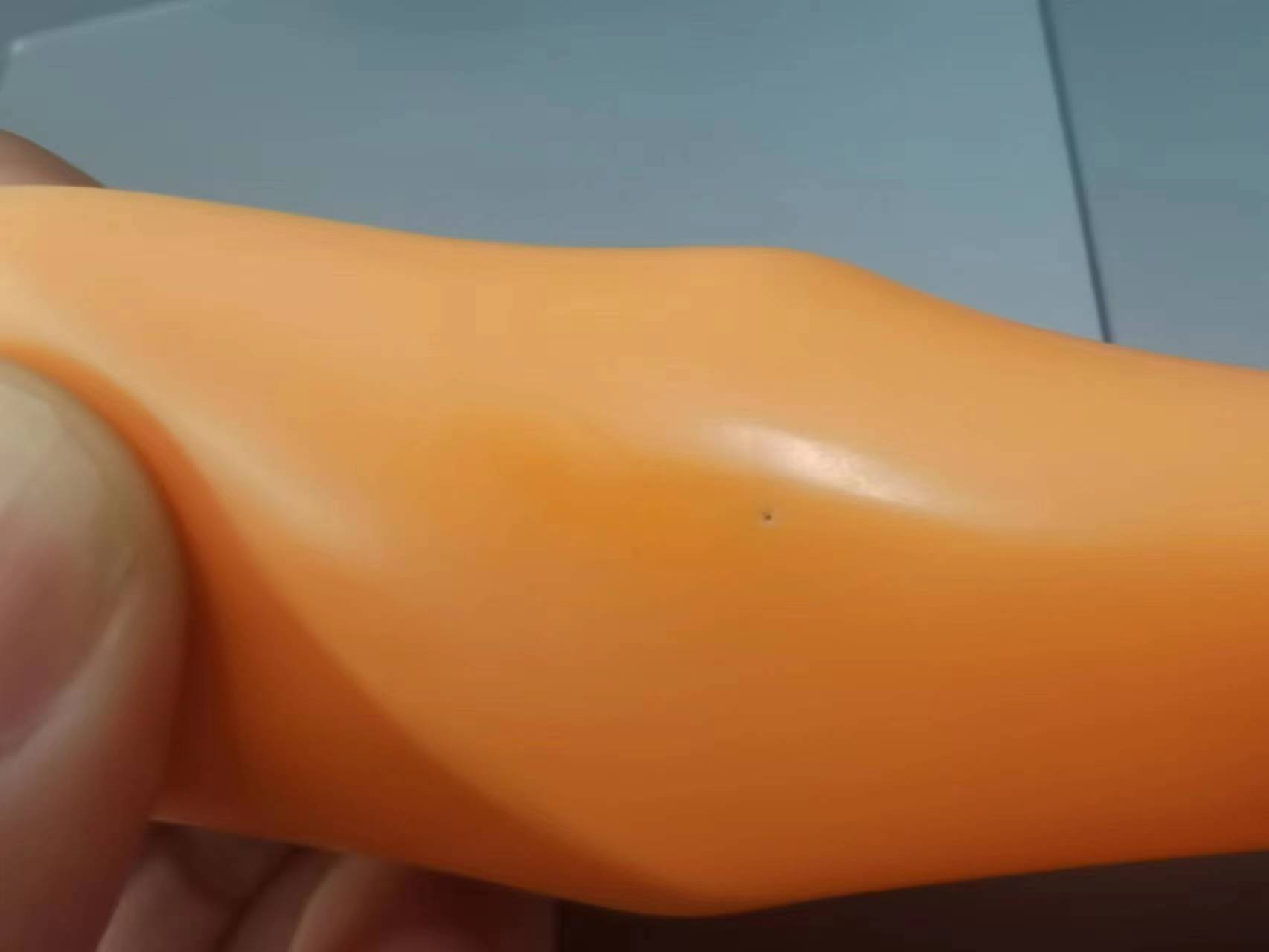

请教一下大家,造成硅胶高压线火花击穿的原因有哪些?
最近在做高压硅胶线 火花击穿很频繁

导体是不是有毛刺的

同行1,看一下有没有挤橡起泡,如果没有,很有可能是硅胶里面有杂质、杂胶或者辅料没有分散均匀.

里面那层结构是什么?

Eleco:
导体是不是有毛刺的
软导体  0.20的 摸起来还好 没有明显的毛刺

audade:
里面那层结构是什么?
里面管绞绞好的导体

ls2008:
发现有气孔,间断性的   隔一两百米会报一次火花   横切面又看不到气孔  找不到出问题

硅胶杂质为主。毛刺为辅。

胶料有杂质的可能性大。

厚度多少?打多少电压?

几万伏?

ls2008:
xishu2009:
可以检查一下导体是否受潮了(可以烘烤以下),注意打胶不能有杂质、杂胶,挤出温度可以降低看看,应该可以解决,

看这个火花击穿点很小,火花击穿要么时导体毛刺刺穿,或者硅胶有预交联(颗粒),或者是胶有杂质,另外比较容易忽视的就是内部有气孔,比如导体没有烘干或者胶本身挥发造成的气体排不出去都有可能,可以看下内表面或者磨皮看下中间是否还有气孔
