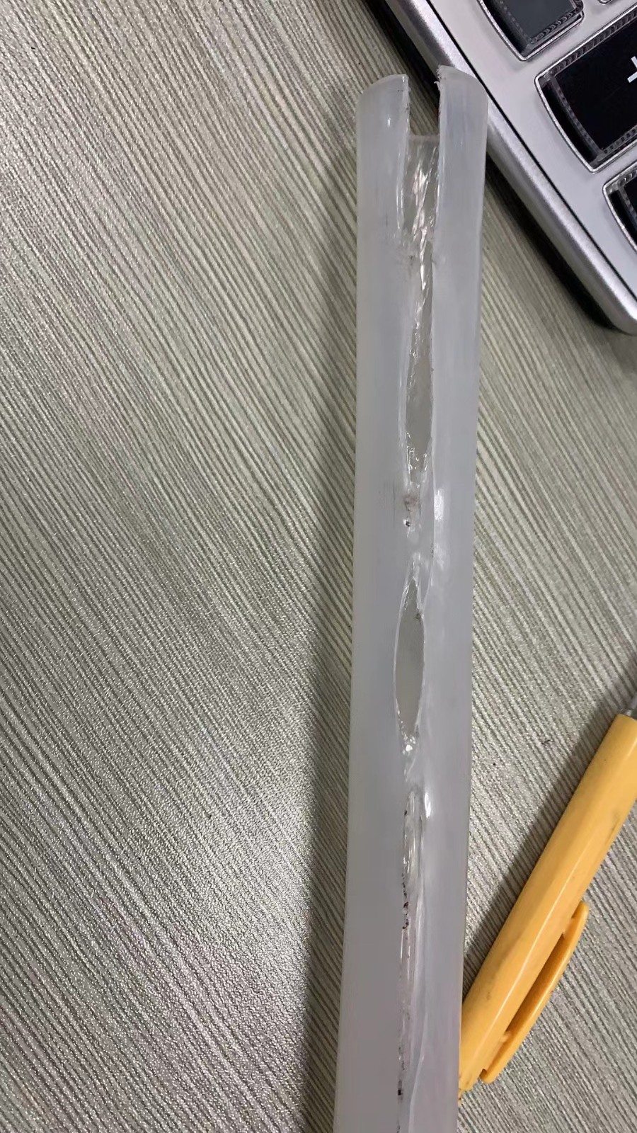

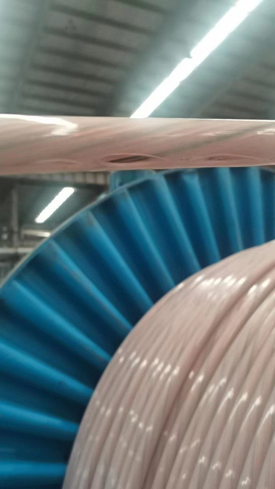

[挤塑工序] 辐照交联聚乙烯开线出现这种情况,是什么引起的

过水槽之后?

合胶缝

P:2023-08-11 08:50:49
模口有杂质,有很大可能杂质在模芯上,且其尺寸与模口间隙的比例较大。

P:2023-08-11 10:11:48
紫外光的么?  检查模具吧

P:2023-08-12 09:53:25
psy:
过水槽之后?
是

P:2023-08-12 10:07:42
aqhd2008:
这个线里面有杂质,原料里面的还是磨具问题?

P:2023-08-14 10:04:47
aqhd2008:
389900299:
一直在一个面上的就是模具上的,不在一个面上的就是料里面的

P:2023-08-19 14:13:41
料里的,整根线,还是一段。

P:2023-08-23 11:51:08
换批料试试

P:2023-08-24 08:41:32
杂质,未请理干净

P:2024-08-21 17:02:06
楼主不回复后期怎么解决的

P:2025-01-02 13:26:29
导论卡掉,或者模套口有杂质
