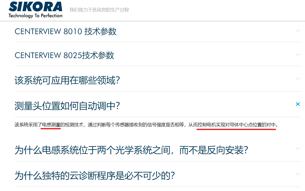

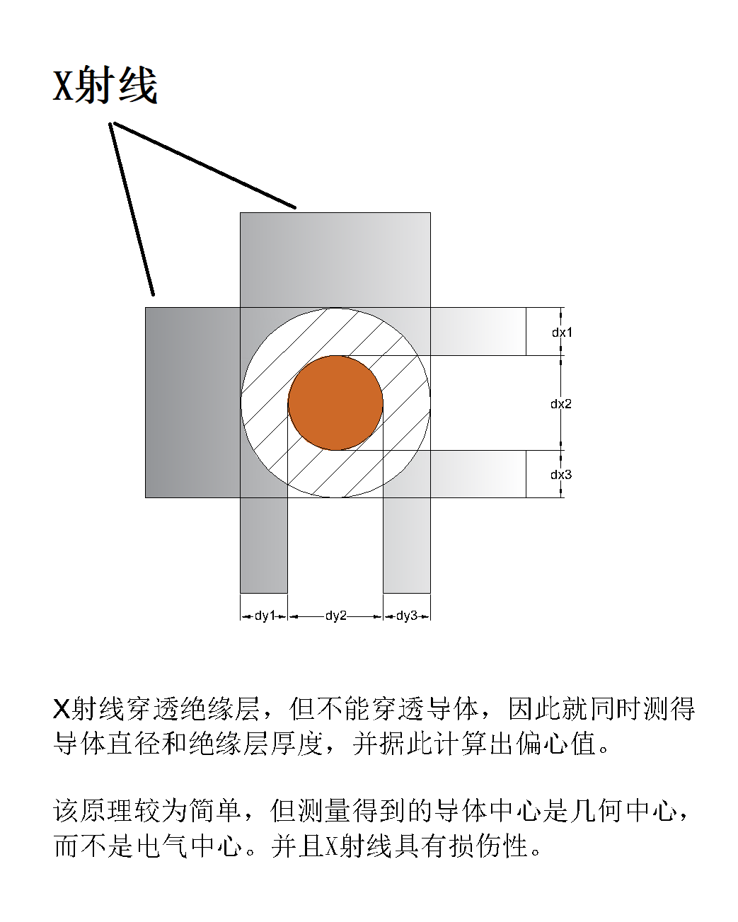

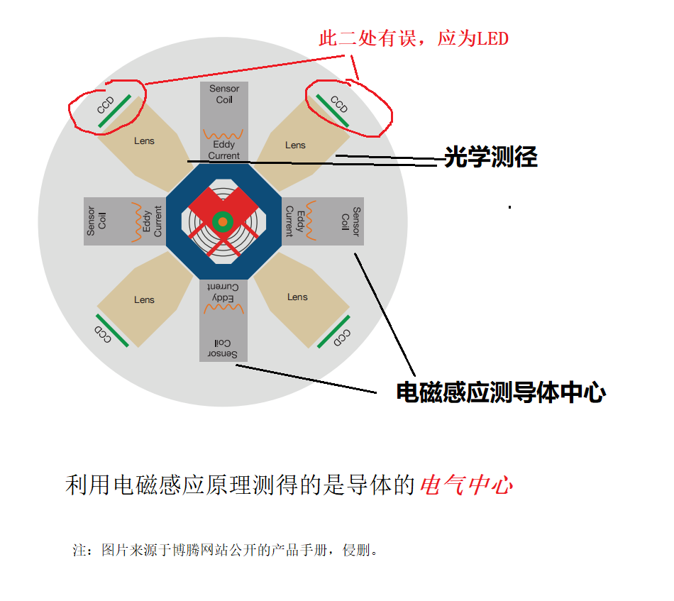

线缆偏心测量仪目前有两条技术路线,一是X射线穿透式,二是光学测径+电磁感应测导体中心的方式,前者测量的是导体的几何中心,后者测量的是导体的电气中心。

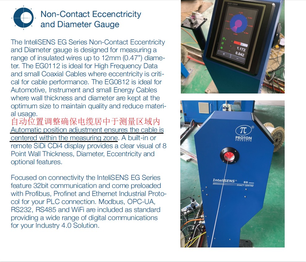

我们知道,几何中心≠电气中心,而线缆在实际应用中要求考察的就是其电气中心,因此第二种技术路线更符合需求。目前国外品牌大多采用这种方式,并且在实现方式上,也都依靠电机自动调整位置来确保导体居中,这就存在了测量延时误差的问题。
因为电机首先有一个响应时间(毫秒级),其次调整到位也有一个过程(毫秒级)。线缆的高速抖动是很常见的,因此就会出现这样的情形:光学测径部分得到了准确的数据,而导体居中的动作较为迟缓,从而导致偏心值出现偏差。

CCD光源就是配的LED光源,应该没错吧!
