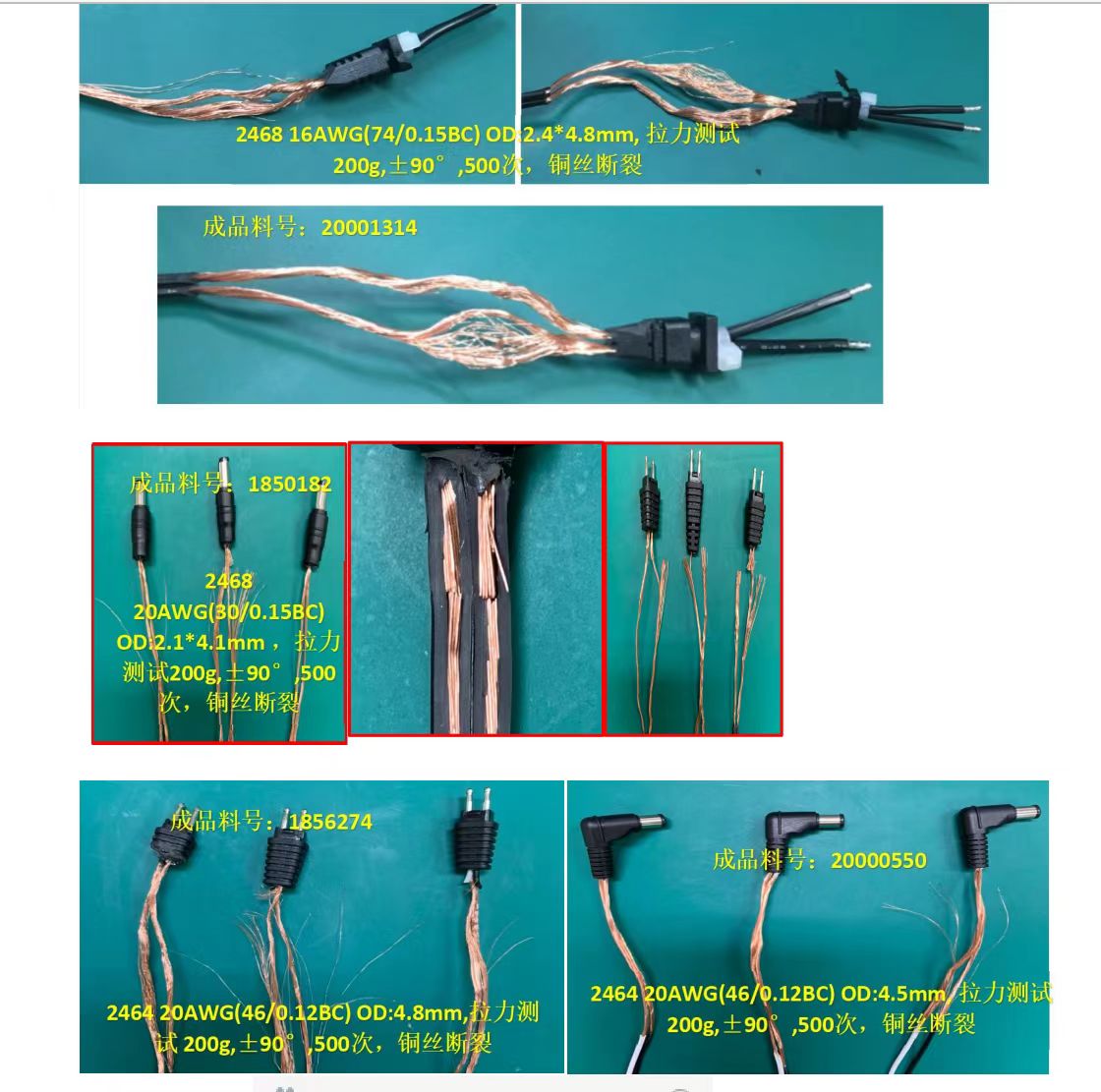

[问题求助] 2464摇摆通不过怎样改正
P:2023-08-24 18:31:28
微信图片_20230825085024.jpg2464摇摆通不过怎样改正

偷鸡呗  打个结 夹远一点

具体怎么改善,各位大神

导体绞距是多少,500次就断铜丝了吗

1.導體中加一條丹尼絲或防彈絲
2.導體單支銅改細(由0.12改成0.08或0.5),條數增多.或者導體絞距改小一點.

绝缘是SRPVC吗?
导体铜丝改为0.08或者0.10。束丝绞距调密。导体中添加2根150D防弹丝。护套改成有弹性的改性PVC

35P比重1.4   30/0.15 铜线绞距27MM

?35P比重1.4   30/0.15 铜线绞距27MM?
改到45P。绞距改到10

不知道你的客户要求摇摆多少次?按照束丝节径比15倍设定铜丝绞距

常规500次都不满足,不应该这么差吧?

导体用65/0.10+250D尼龙丝   绞距用15--20之间   绝缘用40P左右的   芯线线径做到1.6   芯线集绞绞距40   准过

1.用0.08导体加防弹丝调小绞距,分多股绞。对绞调小节距,绝缘可试试XLPE,和85A~90A的PVC
2.改导体用合金铜

改软导体,绞距调小,加铜箔丝,加白旦丝
