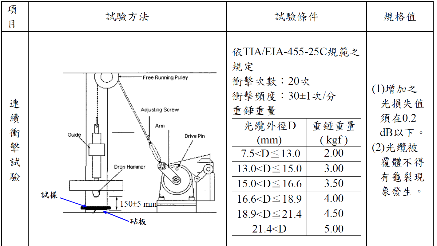

W944210469:
请问各位专家,对于GYTA53双护的光缆产品,如何能够彻底解决冲击不合格问题?
請問
1. 沖擊的次數是幾次? 25次嗎?
2.您的套管(束管)線徑是??mm,有充膠嗎?
3. 套管(束管)厚度是??mm
4. 我以前曾經生產過PA+PBT 雙層的套管(束管)充膠的,線徑2.5mm,
24C,絞合(5管結構)勵外徑約7.2mm+內被(厚1.0mm)+止水不織布+積層鋁帶+外被,完成外徑約14.5mm
5. 連續衝擊試驗,打破時是應該是136次
