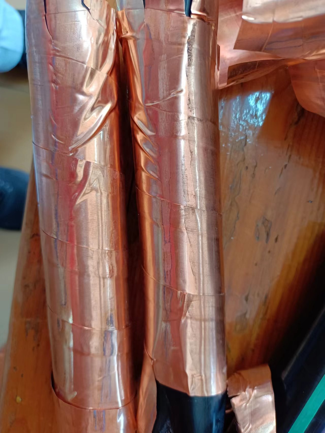

如图所示,中压电缆按南网要求做浸水试验后,三根绝缘线芯铜带互相接触接触的地方出现变色的现象,请问时什么原因造成的?如何解决?欢迎各位指教!

有积水潮气?

换防氧化腐蚀填充绳。

PLWH:
换防氧化腐蚀填充绳。
兄弟,请问有哪个厂家推荐?
