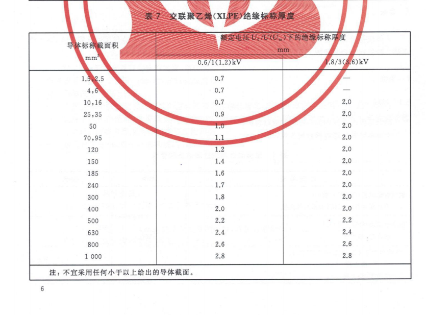

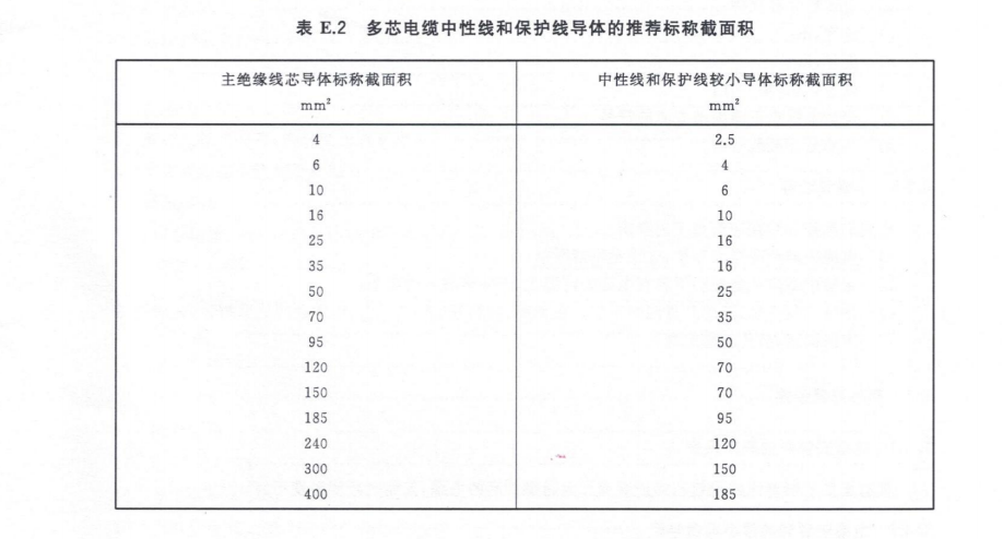

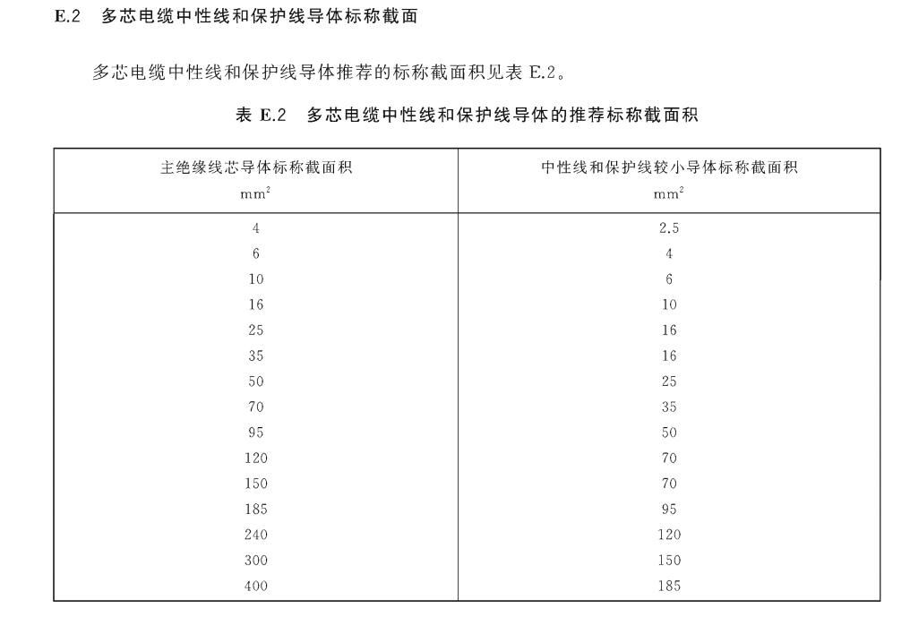

YJV 、YJV22等型号, 规格3*2.5+1*1.5电缆符合GB/T 12706.1-2020吗?因为标准上只规定了多芯带中性线和保护线,主线芯最小截面4平方

个人理解他这个推荐不是主线芯推荐,是中性线和保护线推荐截面,比如3*185+1*95,也可以3*185+1*120
voice-frequency terminating equipment - 音频终端设备 (0) 投诉
P:2023-09-08 17:19:09
这只是推荐中性线和地线标称截面积,如果客户定4*150+1*95,或者4*240+1*70,都是可以的,不能说这就不是国标的。
像4*1.0的电力电缆那才是不符合GB/T12706.1的。

主线最小4mm2,低于4mm2不符合12706

主线小于4平方,应该主线和中性线或保护线截面一样大,比如4*1.5、5*1.5、4*2.5、5*2.5

客户不接受推荐,YJV4*2.5+1*1.5依然符合12706,因为相应参数、假定外径都在标准中。

个人赞同这个观点!12706有1.5平方的技术要求规定,所以这个规格范围是可以执行12706标准的!另外一个问题,5*1.0可以印上生产许可证吗?(生产许可证范围为截面不大于400平方的)
生产许可证是依据12706的标准来的,1.0就不属于12706.1标准中的,所以5*1.0不仅不能印许可证,连12706.1的标准都不能印

如果是设计院根据现场使用条件来设计那就按照要求做,但是GB 50217规定多芯电力电缆导体最小截面铜导体不小于2.5mm2,所以1.5mm2的这个截面是不行的,及时和客户沟通,现在很多工程公司都是按照这个标准来设计。
