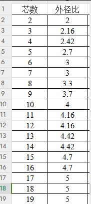

人都 是 19股  你这整个18股,每股外径*外径比*紧压系数 就 是  总绞外径

先谢谢了,这个外径比是什么意思?这个紧压系数参考哪里啊?我们之前做的都是16mm2以下小线,这么大的没搞过,不太懂。

zpfei1024:
panyalu1314:
外径比是根据几何原理算出来的,跟多芯线算绞合外径是一个意思,  紧压系数看你用多大模压线,是为了绞线圆整紧密不松散,一般0.9-0.95
zpfei1024:
外径比是成缆系数是吧,收到谢谢

游客:
9.9 不知道算的对不对
10.85,没有乘紧压系数
