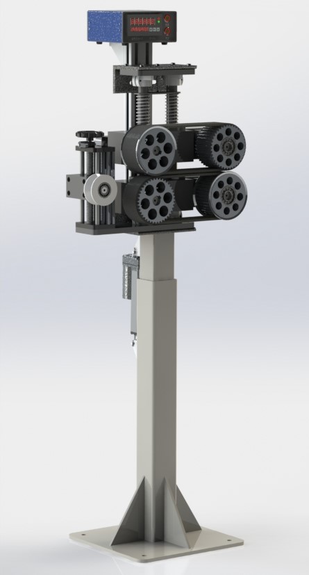

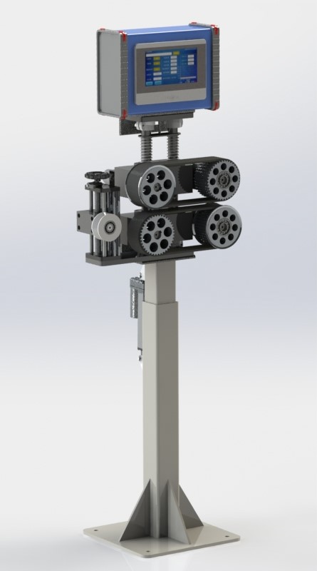

       履带式计米器则介于前两种计米器之间,其原理是皮带牵引的反向工作,履带(同步带)是橡胶材质,能很好地解决线缆打滑问题,所以其计米精度特别是计米重复精度明显优于轮式计米器,甚至可以接近激光计米器的水平,重点是它的制造成本却远远低于激光计米器。
       经过技术改进的履带式计米器,可适应速度高达1000m/min以上,其计米精度≤1‰,其重复精度≤0.3‰~0.5‰!
普通型                                             高速型
