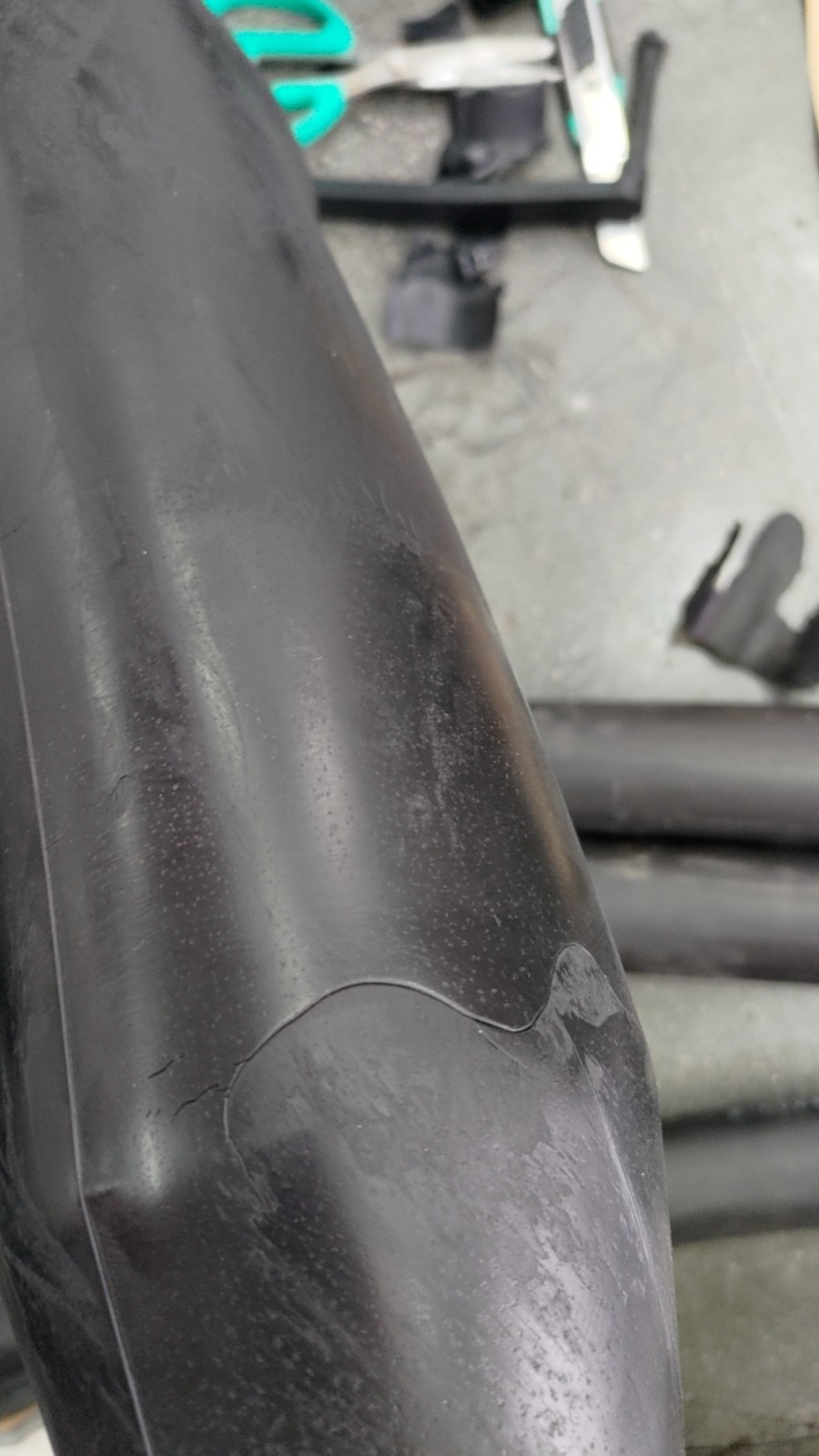

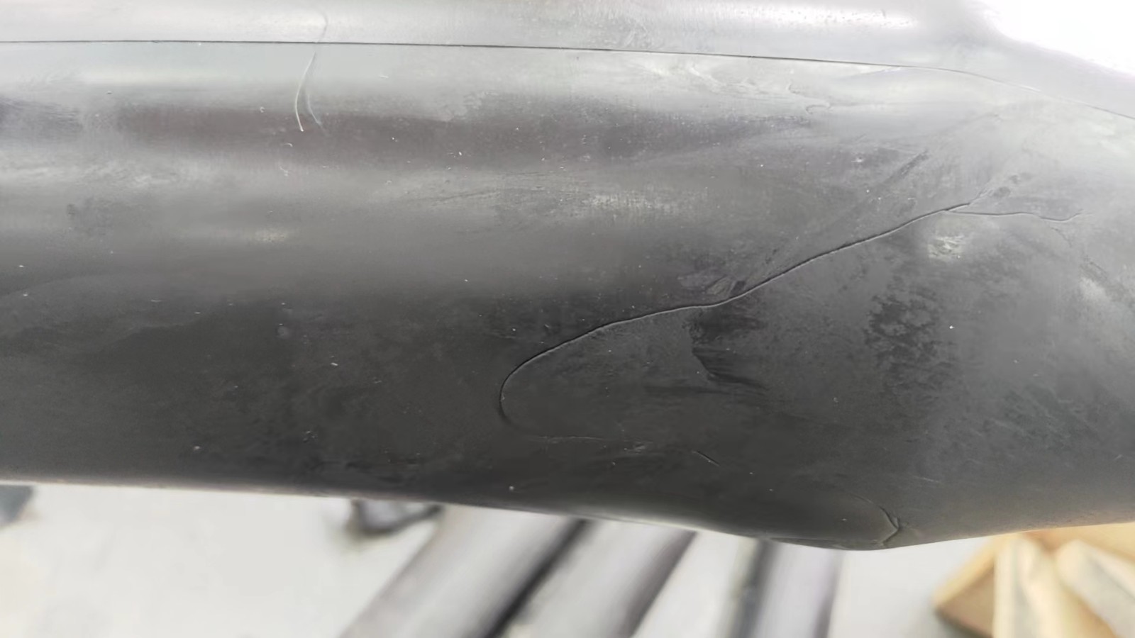

额,最近车间挤塑分支头总是出现有此等裂缝的情况,因为害怕客户看见不满意,大致原因我猜测是挤出塑料时不够衔接导致前面一部分和后面一部分两次基础的时间不同造成裂缝,现在就是不知道怎么解决这个问题,还请前辈们多赐教帮帮忙

加热模具,刷硅油试下。

包基层PTFE熟带子,用热烘枪慢慢烤下,裂缝会愈合的(PVC和LSOH都可以)。 注意热烘枪温度不要太高,建议先在废护套皮上试试烘枪温度和时间,再在分支头上操作。

胶不合缝,不合格,拔了重搞

提高注塑温度及压力、注塑模具内光洁度。
