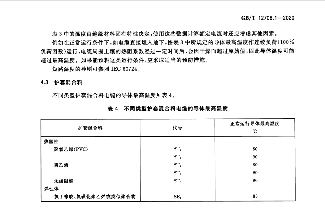

请问各位大佬:GB/T 12706.1-2020标准表4中PVC护套代号有ST1和ST2两种,请问如何确定哪些型号电缆的护套是用ST1料?哪些型号的电缆护套是用ST2料?PE料也是如此,有ST3和ST7两种。QQ图片20230928103532.png

导体温度是由绝缘材料决定的,护套材料选择是由导体温度决定的。比如型号YJV,绝缘材料为交联聚乙烯,所以导体温度为90,对应的护套材料为聚氯乙烯,代号(牌号)为ST2;型号为YJY,缘材料为交联聚乙烯,所以导体温度为90,对应的护套材料为聚乙烯,代号(牌号)为ST7
