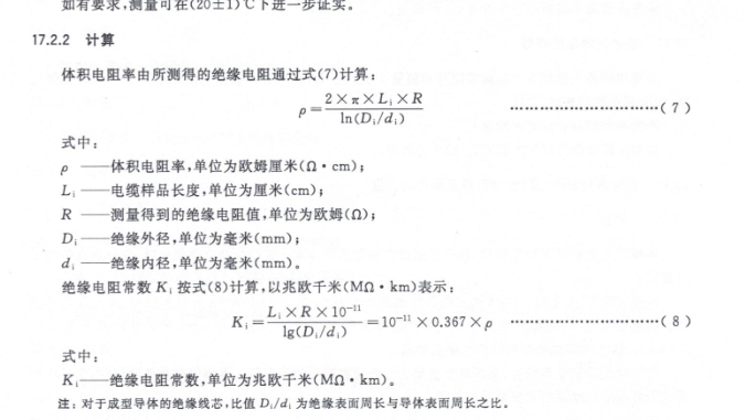

麻烦老师给解答一下  体积电阻率公式中In代表什么意思?
绝缘电阻常数计算公式中Ig代表什么意思?
标准中没有具体解释

这是个数学符号lg吧

那个是自然对数
