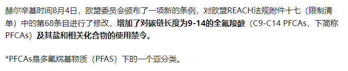

注意啦!欧盟REACH新条例,限制全氟化合物PFCAs的使用! - 瑞欧科技 REACH24H的文章 - 知乎 https://zhuanlan.zhihu.com/p/403087892
roller conveyer - 辊式运输机,辊道(轧机的) (0) 投诉
P:2023-10-31 08:35:56
3188867715:
image.png好像只是氟塑料的一个分支,不知道会不会波及扩大
