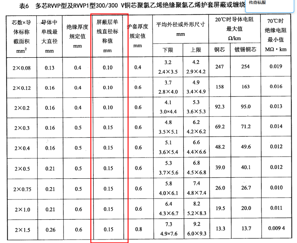

标称值是近似值,0.15再怎么近似也不能近似到0.10吧

我们上次开质量会议,和质检院的专门提到过这个问题,他们的回复是不考核RVVP屏蔽单丝直径,因为标准中没有规定测量方法以及偏差。
GB/T9330就明确规定了,测量值的范围,如下图
