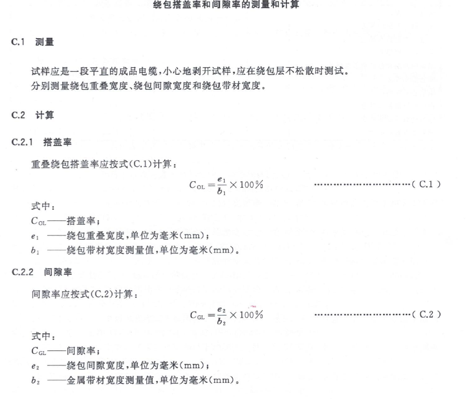

咨询下目前各位的重叠率计算方式是怎么样的?
重叠宽度÷总宽度
重叠宽度÷(总宽度-重叠宽度)
重叠宽度÷(dπ)

P:2023-11-24 08:19:38
标准,是个好东西
