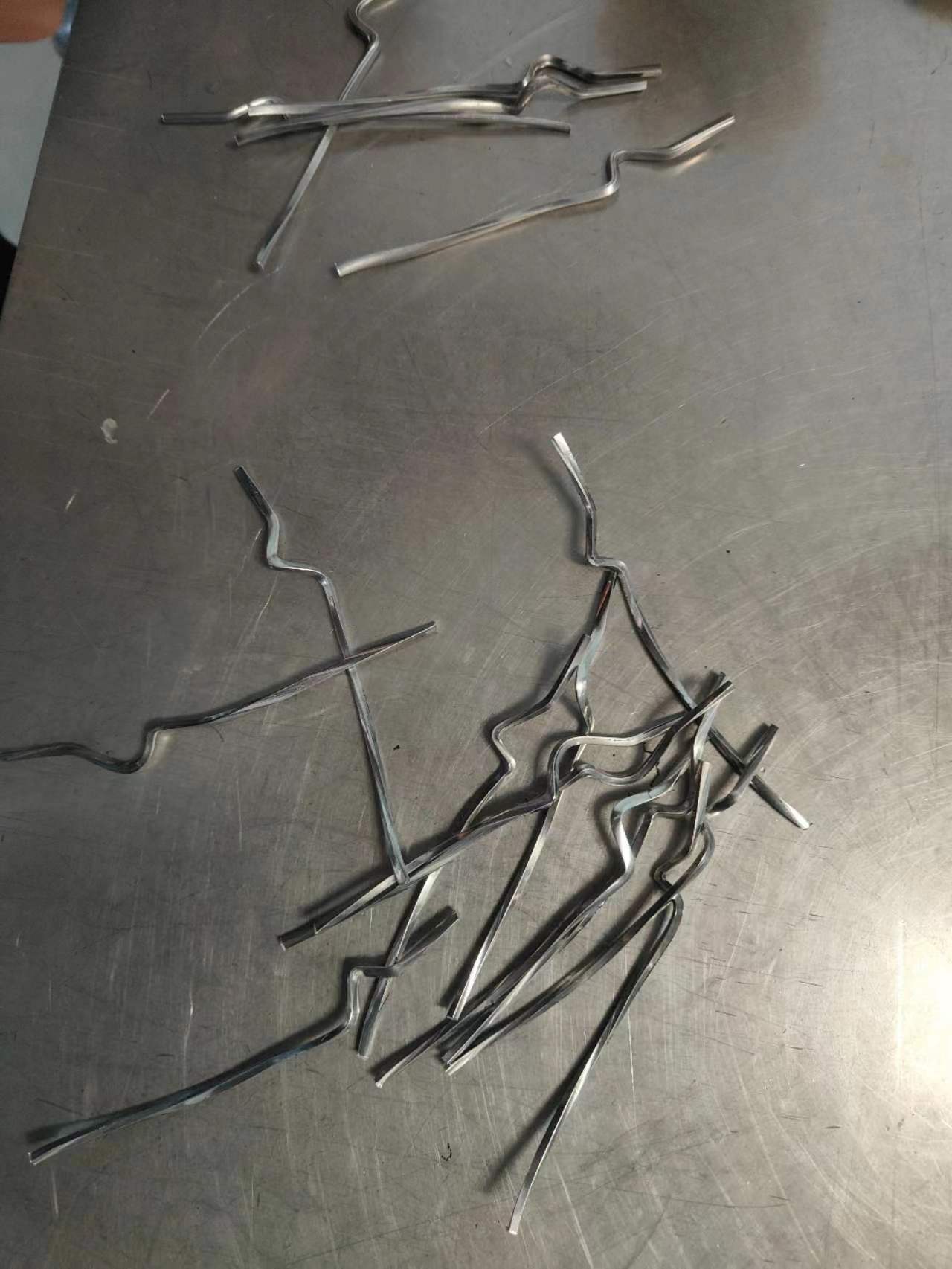

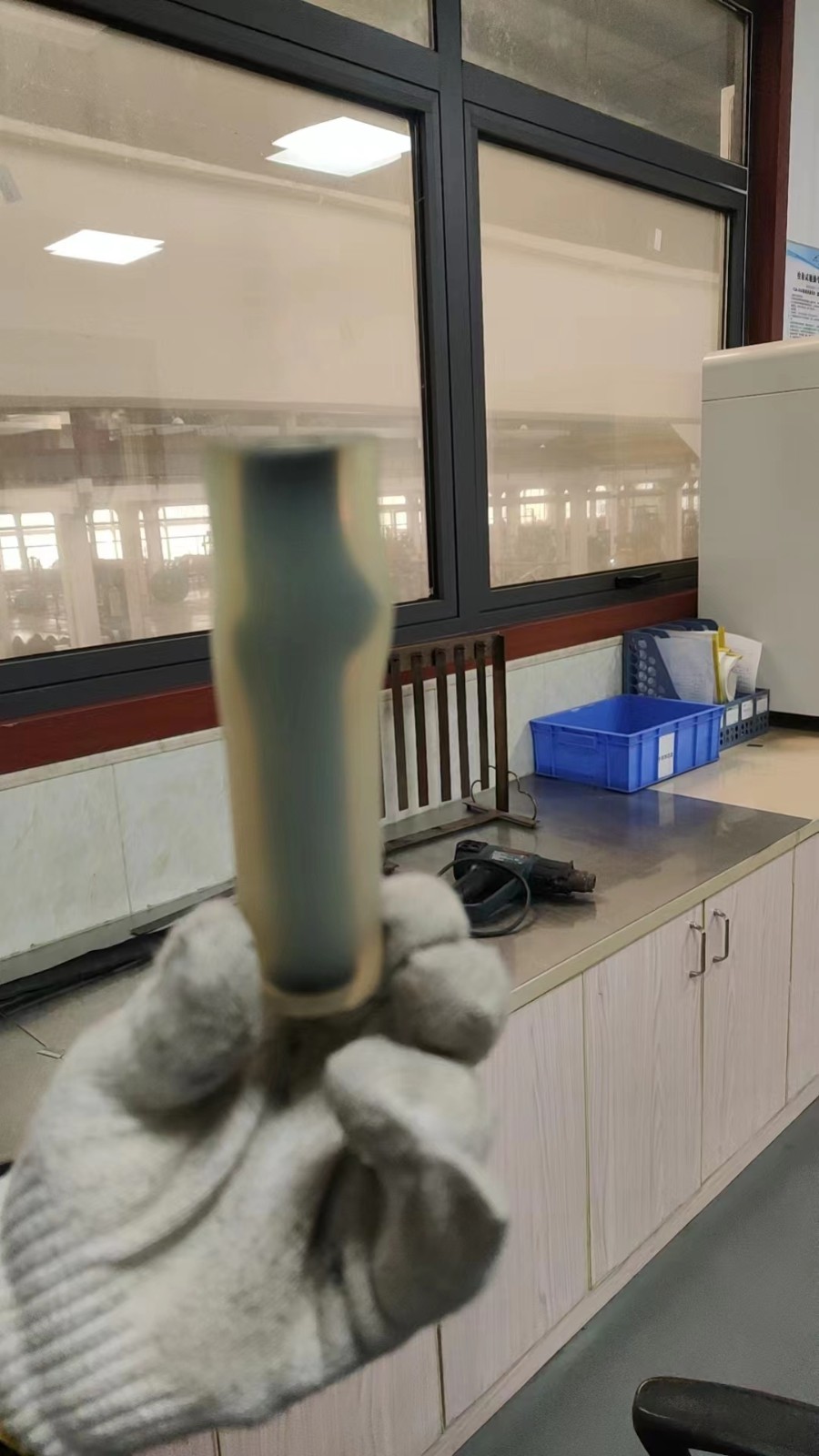

[金属复合线] 型线铝导体出现Ω状态是怎么造成的,是施工造成的,还是生产过程中造成的,烦请各位大神指教!!!

是不是张力不稳抖动。这么粗的导体干成这样,那得产生多大的力啊,生产造成的很容易察觉异常吧

导体打扭了

及时不是型线,铝芯小截面也容易出现这个问题。
请问这根线是否铠装呢,不出意外应该是带铠装的

带铠装的,在什么工序造成呢?

成缆的张力不匀,在铠装时钢带的张力过大有可能会发生的,中压小截面成缆节距比我们一般控制在不超35倍。

按我分析:应该是电缆成品出的问题,电缆成缆的节距大,出厂用的盘具小就会出现穿上问题。

盘绞或摇篮成缆不退扭成缆会有这个情况

群里面之前已经有出现类似的情况,找找看。
看情形是瞬间受力后形成的结果(如高空跌落等)。

有没有可能是过牵引轮的时候有异物压成这样的。
