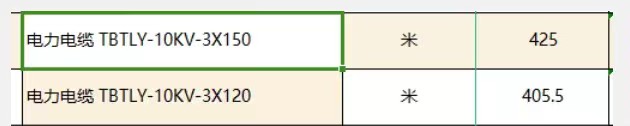

[矿物质电缆] TBTLY是什么电缆,有大神知道么

柔性矿物绝缘防火电缆

应该就是BTLY吧,10kV是什么鬼

jhy00919:
应该就是BTLY吧,10kV是什么鬼
是的啊,不知道设计部门是怎么弄得,不知道是不是什么公司的企业标准

梯形导体的BTLY

企标的产品吧

jhy00919:
应该就是BTLY吧,10kV是什么鬼
psy:
TB-特级布线,T-铜导体,L-铝护套,Y-聚烯烃护套。不知道对不对。

jhy00919:
应该就是BTLY吧,10kV是什么鬼
psy:
jhy00919:
10kV布线?那真确实特级布线。

铜芯焊铝管灌防火泥防火电缆,目前都是企业标准

防火电缆的型号是真的乱,一家一个型号,客户拿着别的厂家的企标型号来问,一问一个不知道。能搜到的还好,直接查那家的企业标准看结构,有些在网上查都查不到。
