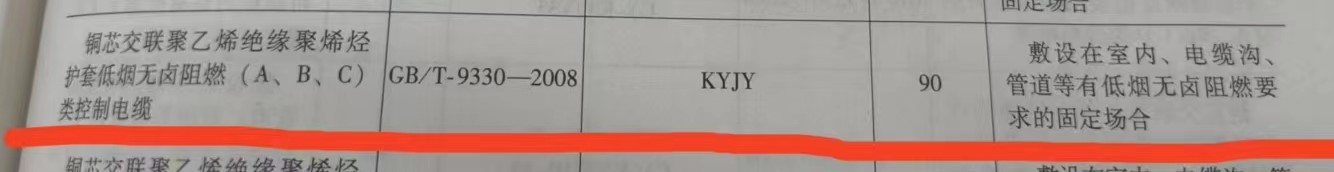

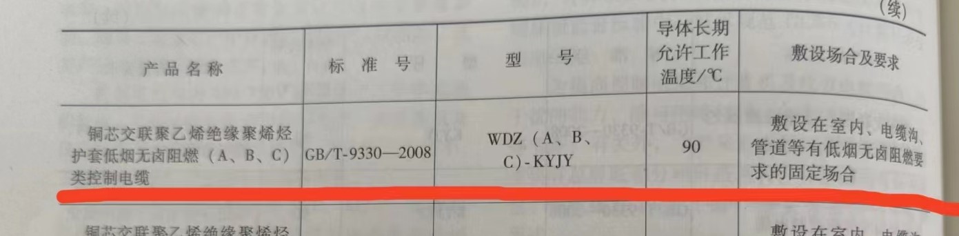

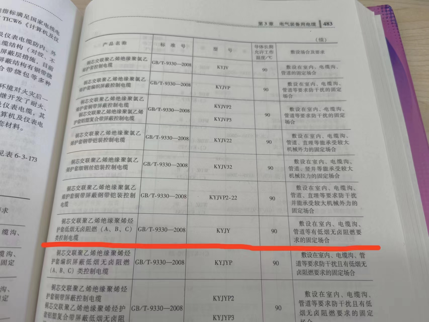

 在电缆电线手册第三版第2册里,KYJY和WDZ(A、B、C)-KYJY产品名称相同,敷设场合及要求相同,这两者有区别吗?

敷设没区别,型号指定有区别的。

在9330-2020里面Y代表聚乙烯或无卤聚烯烃护套,意思是不是KYJY也能代表无卤低烟助燃

没有WD指标按ST7考核,Z系列和不带的时候都按ST7考核,只有WD时候按ST8

说到点子上了

聚乙烯材料也不含卤族元素,不能用WD是因为燃烧产生烟气吗?

没有做过试验,  是不是透光率达不到60  不满足低烟的要求    还有电导率和PH 值  不知道是不是聚乙烯也满足不了4.3  和10
聚乙烯材料氧指数18左右,不阻燃
