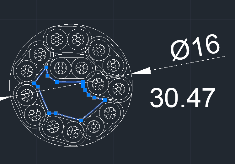

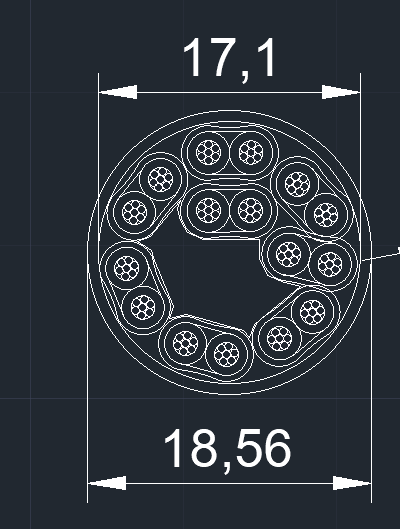

今日去车间验证工艺的正确性  DJYJPVP 8*2*1.5,正常计算 屏蔽后外径6.4*3.3*0.89=18.8,去机台一看 用的16的压模,出模具后外径16.几到 17.3 左右(用π尺量的话 是17)。正好 6.4*3.3*0.82 =17.3   ,是不是这个 2单元绞的分屏蔽的系数用 0.82更合适些? 你们有没有验证过。
另外画图得 缝隙面积30.47,一根60的PP撕裂带面积7MM2左右,计算得4.3根 ,实际也没用这么多,用的2根。过牵引后不圆度为8%。你们是这么填充的么?可以得出数学模型 :8对的电缆的缝隙公式2.76*2.76*3.99 =30.47    取系数 为3.99. 2.76为单线绝缘后直径.大佬给我点评下。下图是不同外径的线芯分布。
